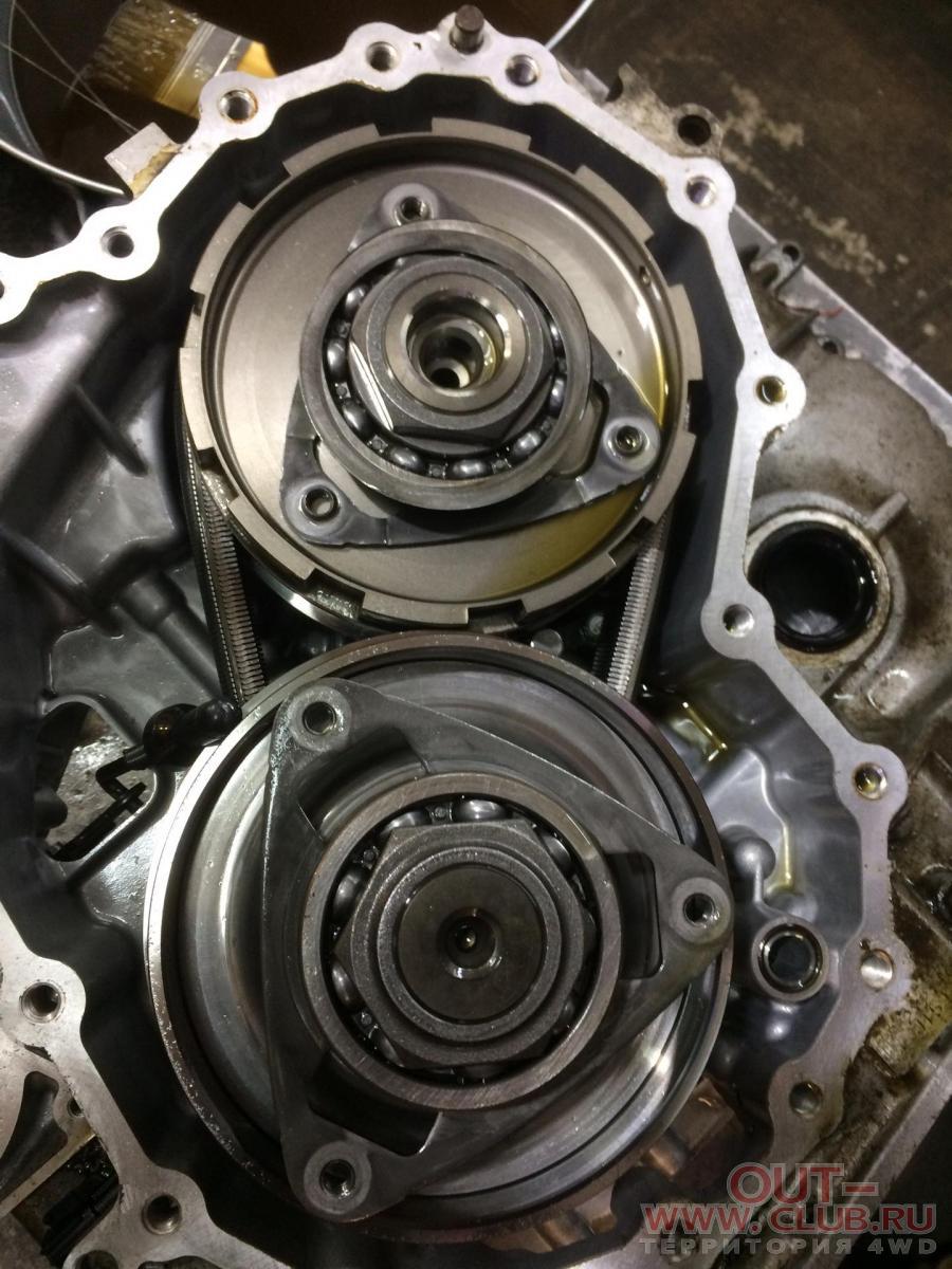

Установили откуда звук точно уже. Отдал парням на дефектовку. Завтра начнут. Посмотрим что дальше скажут разберут когда. 46 тысяч пробег.. не понимаю как так вообще.. и что дальше делать после ремонта с машиной.. оставлять или продавать .. не хочется расставаться.. столько я в нее вложил средств и времени.. да и нравится она мне всем..

Сообщение от DoctorMax Посмотреть сообщение
максим просто отпусти починишь и езди смысл продавать... (уже починил)
сурприз после дефектации будет....
дай бог тока подшипники...
самое дорогое это ремень и конуса...
зы а что стучало то?
Ездить, если причину устранят, считайте Вам ресурс варика восстановили. Про ремонт
Завтра разберут, надеюсь причину обнаружат и озвучат. отпишусь.

@DoctorMax, давай причину .
будем собирать статистику.
Разобрали раздатку, все ок, разобрали коробку, сказали все ок, проблем никаких не видят, конусы подшипники ремень все в порядке. Грешат на гидротрансформатор, потому что его когда в сторону поворачиваешь в руках, сверху вниз что то то ли падает там, толи крутится со звуком металлическим. короче говоря рядом берут такой же , поворачивают там тишина, а тут вот это. Теперь в город другой отправят, эти не ремонтируют их, пока туда сюда неделя две времени говорит займет.. Надеюсь что причина именно в нём..
гт ремонт ок 10 р
Грешат на гидротрансформатор..
Надеюсь что причина именно в нем
Я Вам говорил, говорил... а Вы не поверили
Зря только варю распилили.
игорь. теперь он точно знает что в варике, раздатке, и в мосту у него в все в порядке.
зы. сам пошел от лукавого. к гт не подобраться не сняв вариатор....
