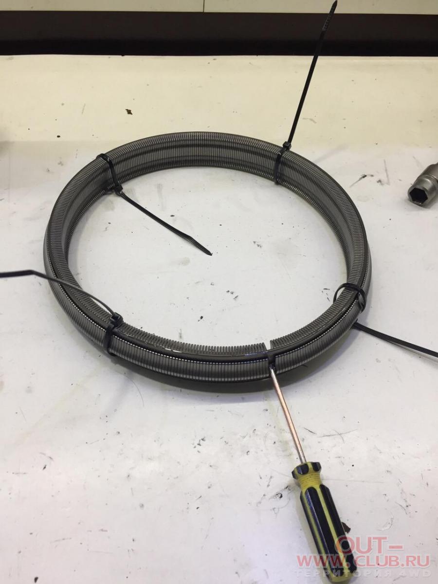

Позвонили с сервиса, вскрыли гидротрансформатор - проблем там как оказалось нет. Дальше начали исследовать коробку, увидели единственный зазор на ремне, 4 мм. Сказали дело в нем. Зазоры могут быть не более 2мм. И ремень как оказалось стоит не от полноприводной машины (( как так .. японцы мать их. Надо на 12 лент .. Теперь приговорили ремень покупать новый.

Сообщение от DoctorMax Посмотреть сообщение
Прям мистика.
По моему бред, там нету разницы. Сейчас на все варики 12Х ставят. Раньше да, 10Х ремни были.
Сказали дело в нем
Ну тогда дай Бог, чтобы замена помогла!

@yeger, Да сам в шоке уже пребыванию, чем дальше в лес тем больше дров.. 10 обычный ремень, 12 - усиленный, для полноприводных. У меня авто 12 г.в., завоз последний из Японии. Вот думаю что за х..я.

@DoctorMax, не попросите, коллега, мастеров сделать фото зазора на ремне? Вы же его еще сами не видели, мол, посмотреть хочется и в сообществе обсудить. Что то сомневаюсь я, что на вывешенной машине эта зазубрина НЕ_ЗВУЧАЛА, а будучи на колесах - звучала.

@DoctorMax, ремешок то пипец стоит... как мин 25....
не попросите мастеров сделать фото зазора на ремне?
присоединюсь к просьбе .... фоты в студию.

Мой ремень
Видео https://youtu.be/4vENqhDEN9E
