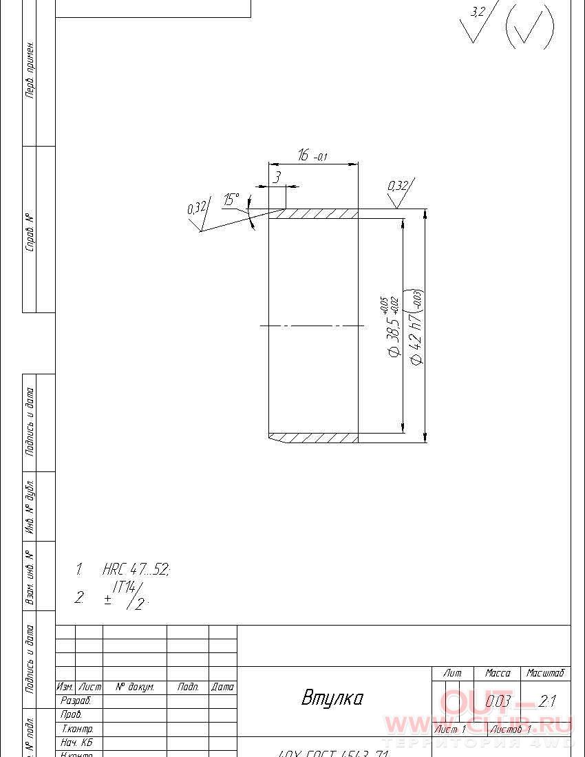

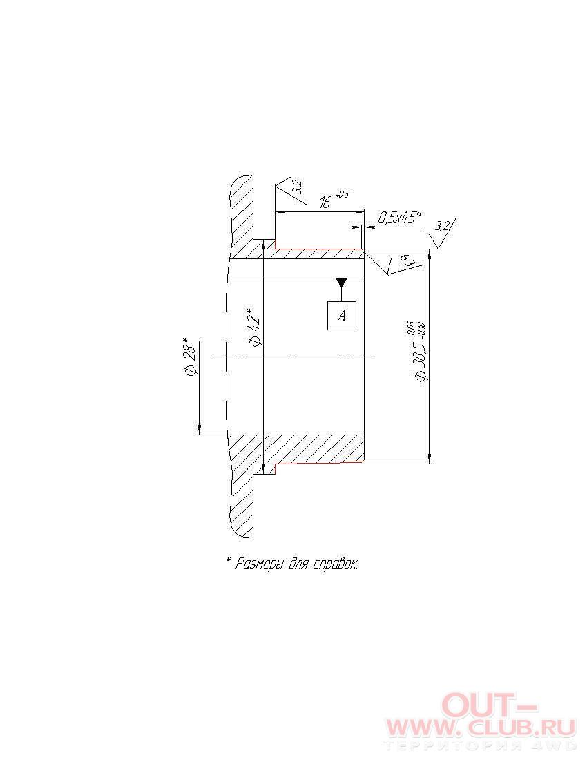

Если потек сальник из-за выработки на шкиве (а это часто бывает, так как шкив чугунный), а резина еще цела. Можно отремонтировать шкив следующим образом:
1. Точим втулку по приложенному чертежу:
2. Обтачиваем шкив по следующему эскизу (обязательно на оправке по внутреннему диаметру:
3. Устанавливаем втулку на шкив с применением любого анаэробного клея для фикскации цилиндрических соединений (Loctite, Анакрол 101…) по инструкции, ждем минимум 2 часа (лучше 24 ч).
4. Устанавливаем шкив на место, смазав поверхность втулки маслом.
Так как втулка стальная и термообработанная, выработки на шкиве долго не будет.
