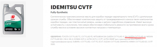

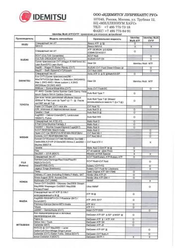

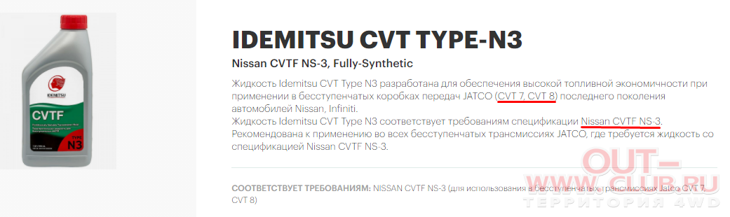

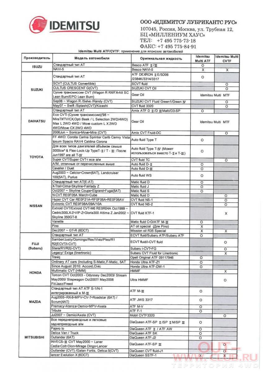

@Hanter73, у Вас на масляном щупе (и в букваре) какой тип вариаторной жижи указан? MITSUBISHI DQ CVT Fluid J4 (CVTF-J4).
Далее смотрим картинки:
Затем сюда:
Ну и за одно, сюда, как в первоисточник, слово от авторитетного производителя:
