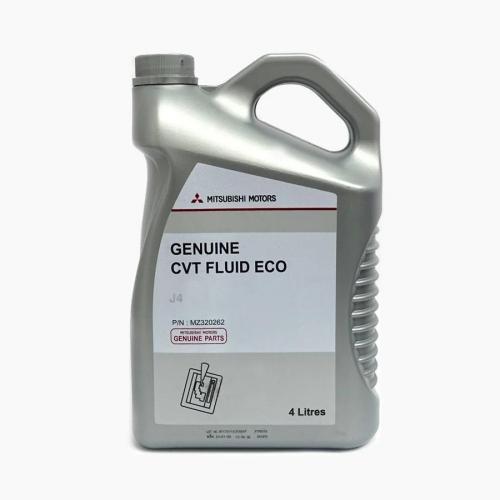

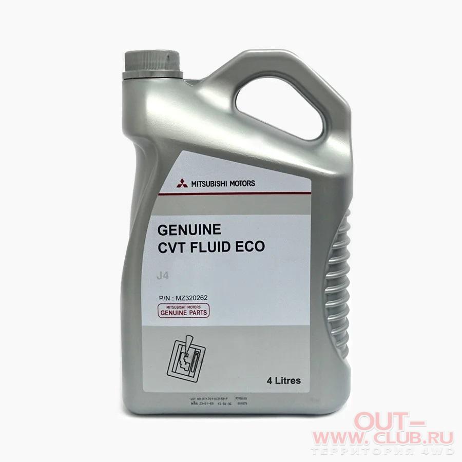

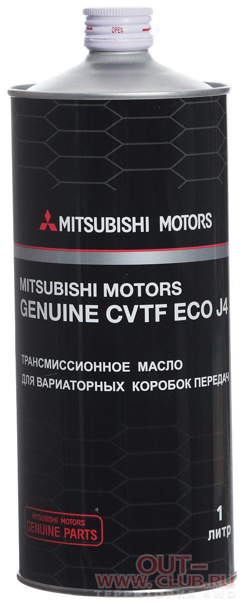

По умолчанию Re: Масло (жижа) для вариатора Outlander 2013-2014-2015
В параллельной ветке писал такой пост, отругали Напишу в эту. Может пригодится кому...
При покупке авто менял жижу со снятием поддона. Была залита родная. Покупал и заливал такую -
Проехал на ней 60К+ - нареканий нет, т.к. радиатор вариатора не установлен, скажу что перегрева не было и за эти 60К+ трижды сгонял в Крым (два раза летом, один зимой), по серпантину за один прием проезжал от Судака до Ялты при +40 за бортом. Т вариатора мониторил, наблюдал и 102 градуса...
За этот пробег изменений в работе агрегата не заметил. все штатно, как обычно.
Принял решение продавца масла не менять, да и само масло тоже. Купил в этот раз 7 таких банок -
На следующей неделе поеду в сервис!

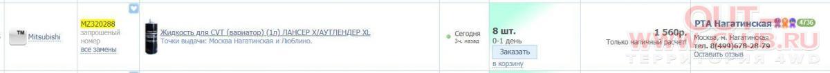

Старый 16.04.2021, 11:58   #2600
Андрей Владимирович
Имя: Андрей Владимирович
Сообщений: 311
Сообщение от Artem2014 Посмотреть сообщение
Соглашусь, так же относительно недавно менял на указанное оригинальное масло. Напишите продавца пожалуйста?
Во блин... Заказал вчера за 1460 банка. Уже на соточку за сутки подорожало
