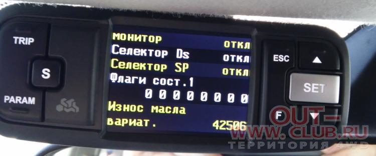

miffka
По умолчанию Re: Замена масла в вариаторе CVT
Деградация примерно 43000. пробег 70ткм, без радиатора. Была проблема в виде пинка при ускорении. Замена масла на CVTF IDEMITSU, брал 12 литров, фильтр тонкой очистки и др. расходники. После замены и сброса счетчика, пинок почти пропал, но слегка чувствуется, машика стала резвей, проехал уже почти 1000 км. На магнитах ворс абразива без крупных частиц. Вот думаю не прошить ли вариатор и мозги.
Осталось чуть больше литра масла, шайба прокладка под сливной болт имеет внутренний диаметр 13 мм, брал за 10 рубликов медную.

Старый 06.08.2017, 21:30   #1417
Сообщение от miffka Посмотреть сообщение
@miffka, Надо бы радиатор установить чтобы CVT полегче было,деградация великовата для такого пробега.
Старый 06.08.2017, 21:58   #1418
miffka
Машинка из вторых рук, покатаюсь, поприкидываю деградацию, ставить радиатор или масло менять почаще.

Старый 06.08.2017, 22:12   #1419
Сообщений: 2,810
Две замены масла с самостоятельной покупкой расходников равны стоимости установки неоригинального радиатора.
