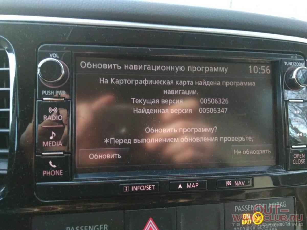

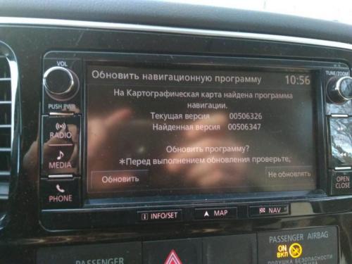

Ув. коллеги!
«Да» факты озвученные ув. камрадами @dendystyle и @bkmz85 - подтверждены уважаемым же первоисточником: на ГУ W15 встают ВСЕ ноябрьские обновления 2017 от ГУ W17.
Доказательства (внимание, присутствуют картинки ненормативных размеров!):
Сообщение от Ёжик Пых
Сообщение от dendystyle Посмотреть сообщение
вот подтверждение
p.s. Шапка, благодаря отчаянным первопроходцам, приведена в соответствие.
