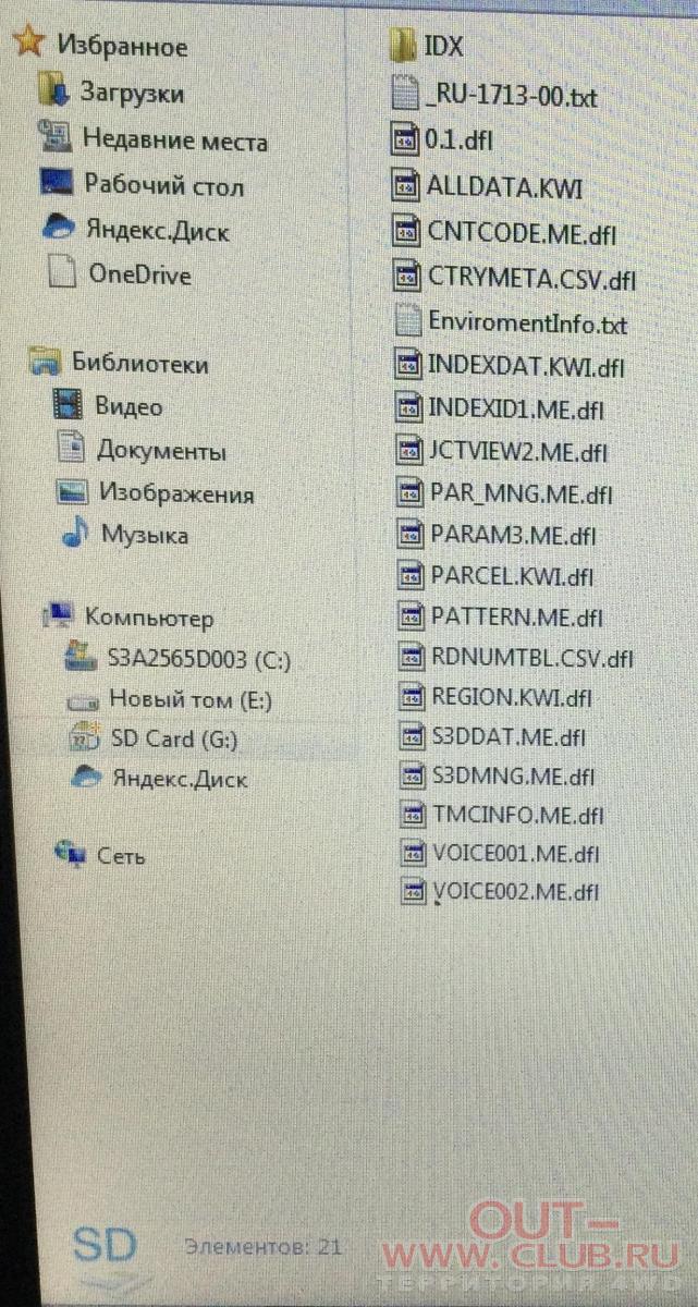

Люди добрые, вы меня наверное убьёте….. Но какая-то фигня происходит. Коротенько…. Вставляю карту, востонавливаю map. Папки с кракозбами пока не вынешь и вставишь обратно.
Картинка:
Потом восстанавливаешь оболочку. Но такое ощущение, что она не ставиться, потому что должно быть 2 папки а у меня одна. Нет ORK. Ну и как результат голова ругается нет карт. Что может быть? Спасибо.

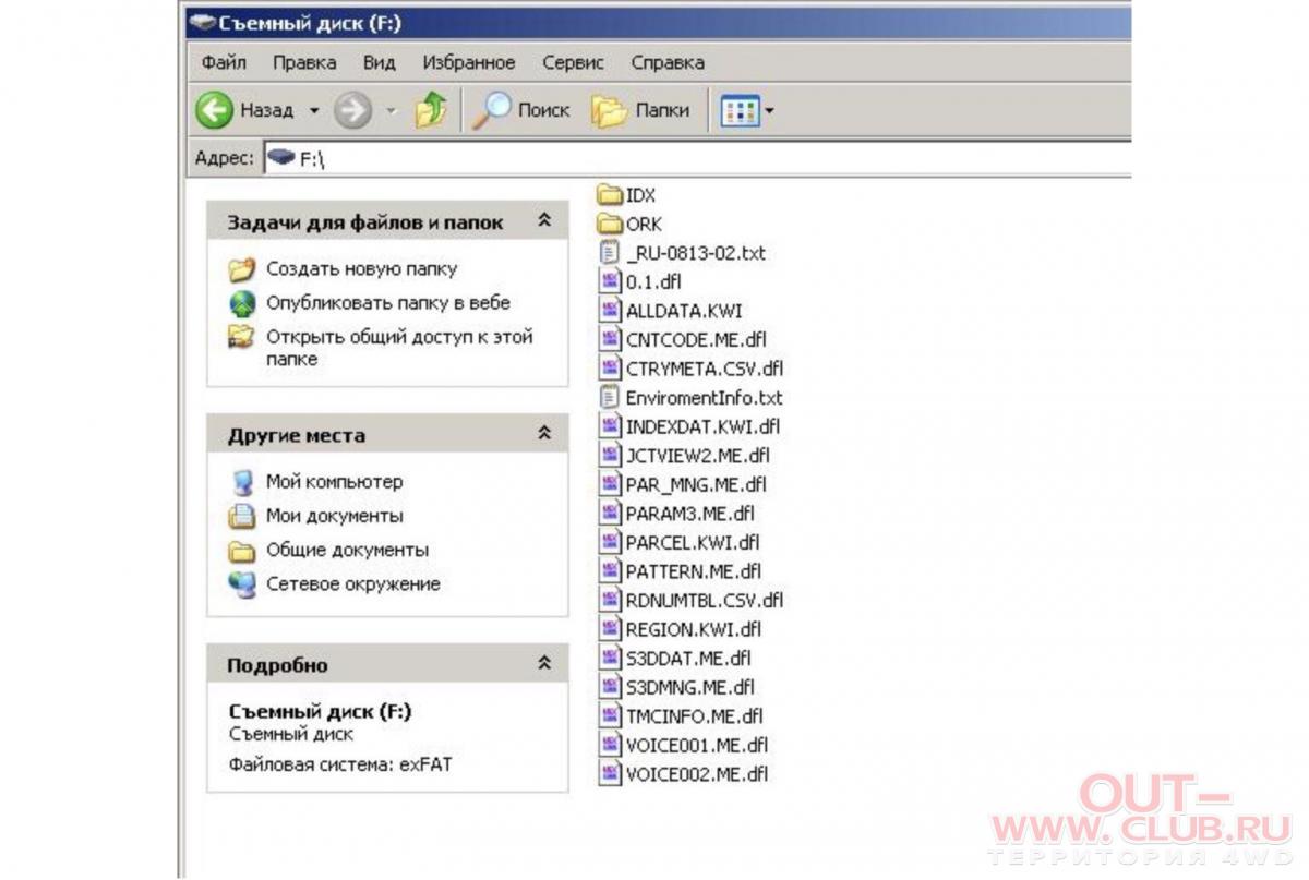

А вот так должно быть. Если я правильно понимаю.

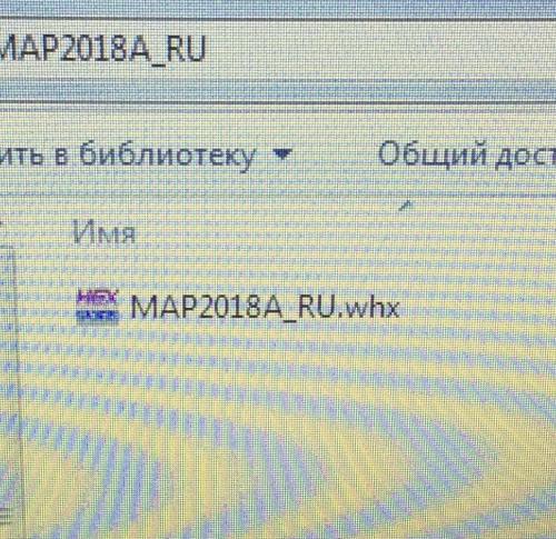

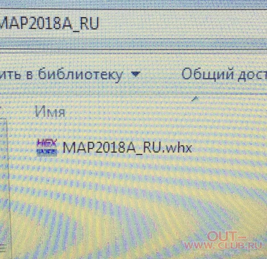

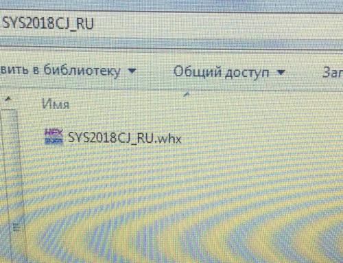

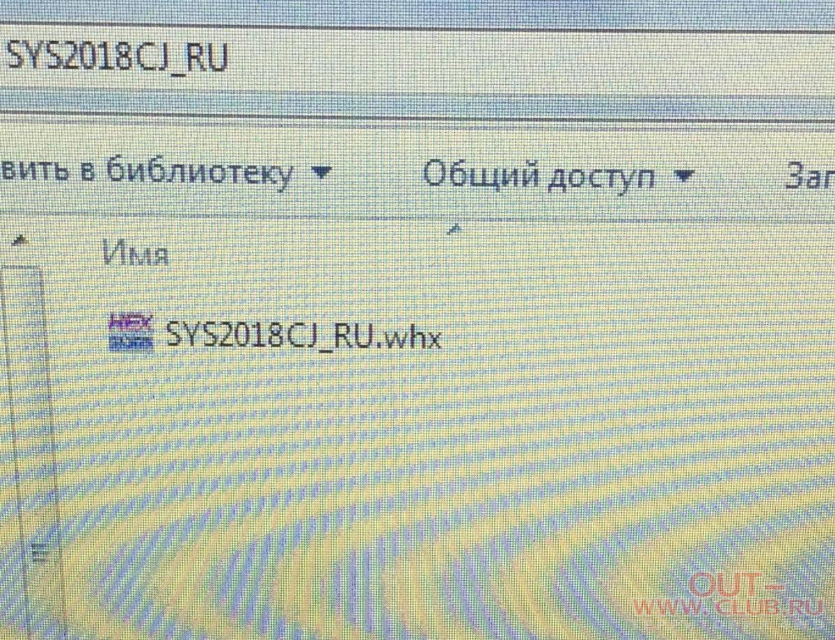

@puzzzzo, "восстановление" средствами WinHex-а идет посекторно. Если Вы используете SYS от условно ДРУГОГО головного устройства, то и адреса секторов на карте — могут не совпадать.
Вы сейчас можете показать наименования, используемых Вами, в работе файлов? А так же, можете ли показать для какого ГУ (какой модели) Вы со знакомым ставите "обновление" в кавычках?
Старый 02.03.2022, 11:29   #7462
puzzzzo
Авто: Pajero IV 3.0 AT
Голова w15
MAP записывается на SD, а вот SYS не хочет записываться на эту же карту, хотя пишет, что образ записан.
