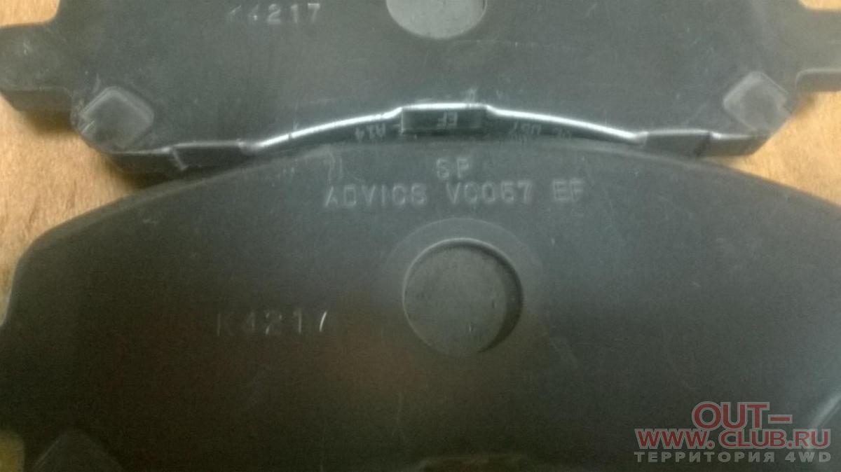

Сегодня поменял колодки передние, купил еще год назад, в коробке все просто,4шт и все, смазки нет, "скрипунов" нет, но со старых снимаются и ставятся на новые, без проблем. Смазку для направляющих брал из ремкомплекта суппорта. Фото прилагаю.
