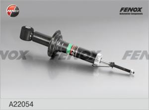

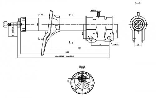

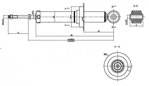

это размеры стойки Fenox.измерил один в один как родная с трека.качество хз на лады парни ставят эту фирму вроде норм.как буджетный антикризисный вариан пойдет 1700 цена в емиксе артикул А22054
Добавлено через 6 минут
Добавлено через 8 минут
передние не мерил у кого есть снятая стойка сравните по рисунку.

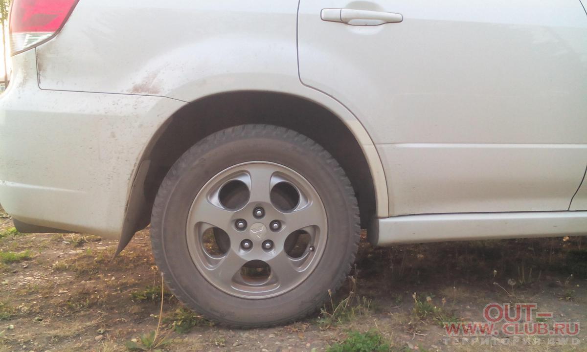

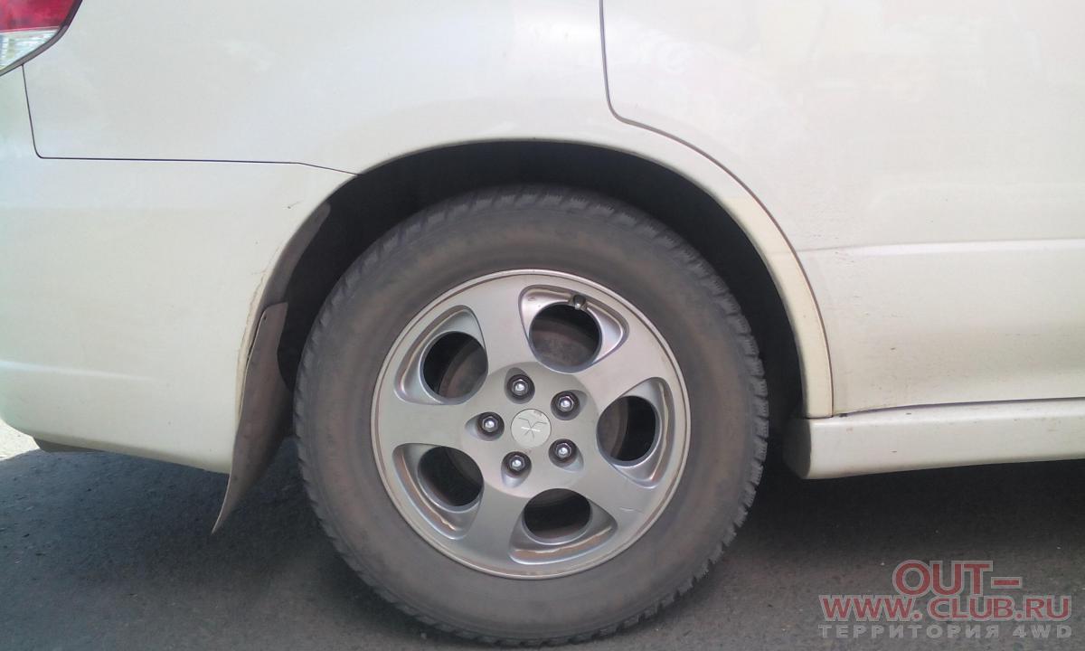

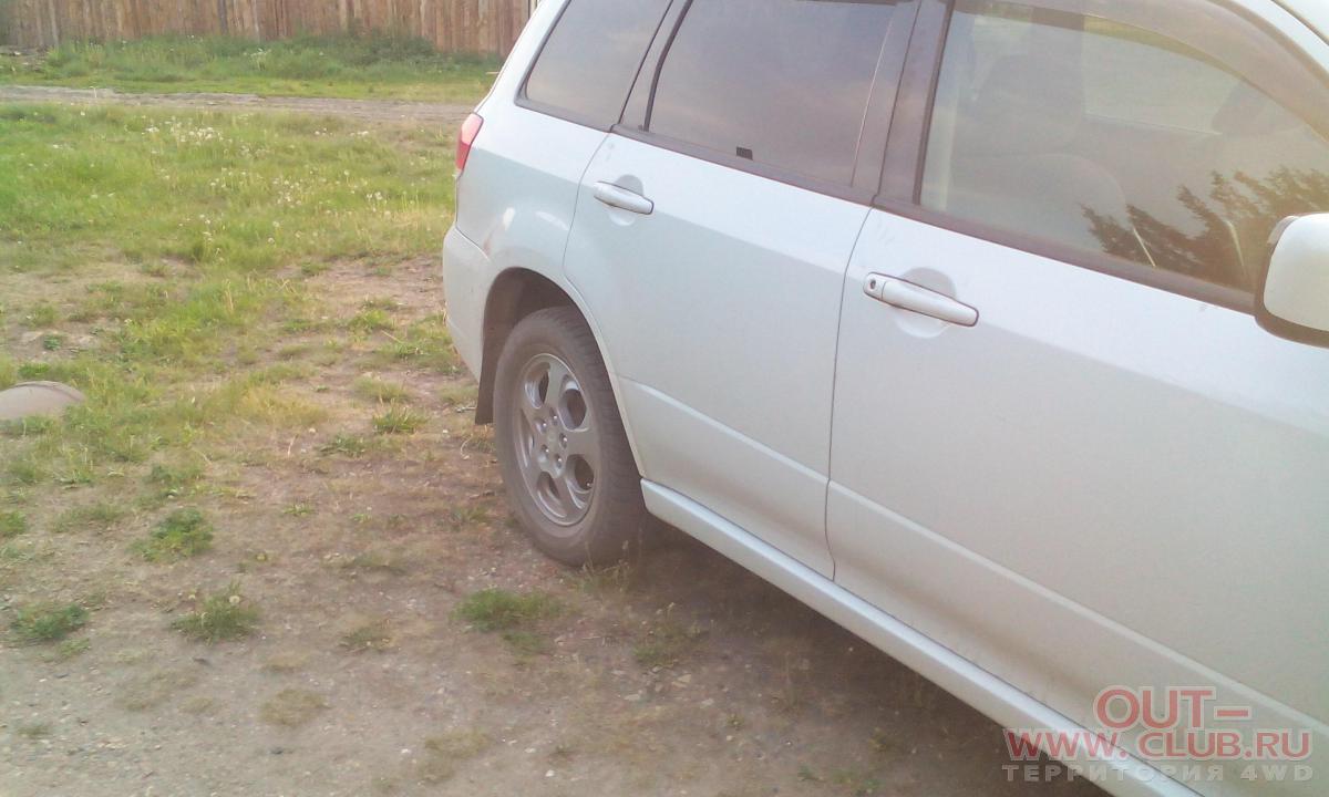

это со старыми
заметно поднялась машинка пропала болтанка и раскачка.вообщем я доволен результатом.

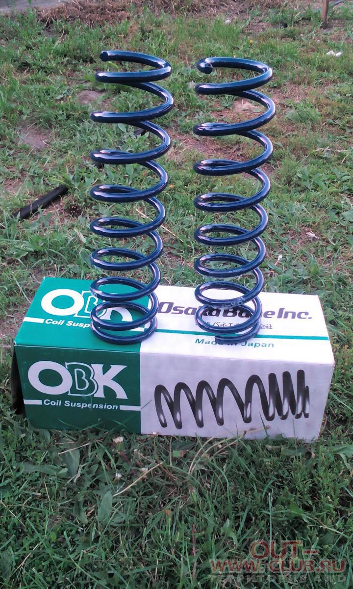

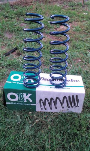

Добрый день всем.
Заменил стойки Airtrek на Outlender 341361 KAYABA и 334398 KAYABA + пружины C4M15192 OBK и C4M10061
OBK.
