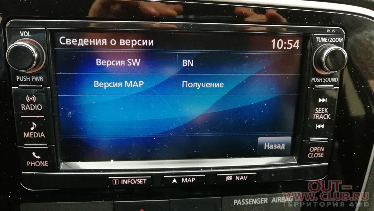

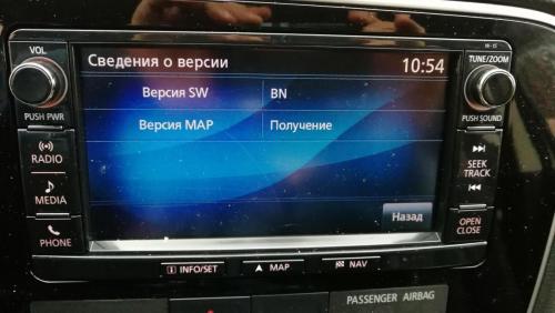

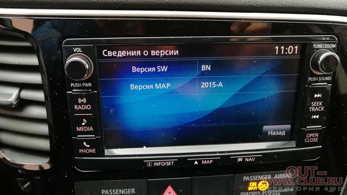

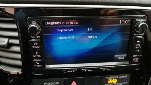

MMAVAX, спасибо за быстрый ответ. Собственно, все так и делал. Попробую еще раз, конечно, тем более SD-шки есть-)). Но, боюсь, будет тот же вариант. Попробую сегодня фотки дисплея сделать. Хотя, вряд ли это поможет. За ответ спасибо. Попробую - отпишусь. Но сдается, что проблема у некоторых владельцев W-15 все же будет...

Neo01! Спасибо огромное за совет. Я тоже уже подумал на эту тему. Сегодня попробую, отпишусь. Ещё раз, спасибо!
