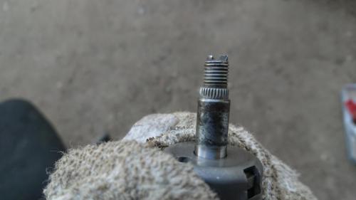

на выходных опять перебирал ручник, шток закис. так как с заурядной периодичностью перебираю суппорт решил сделать "съемник " для поршня

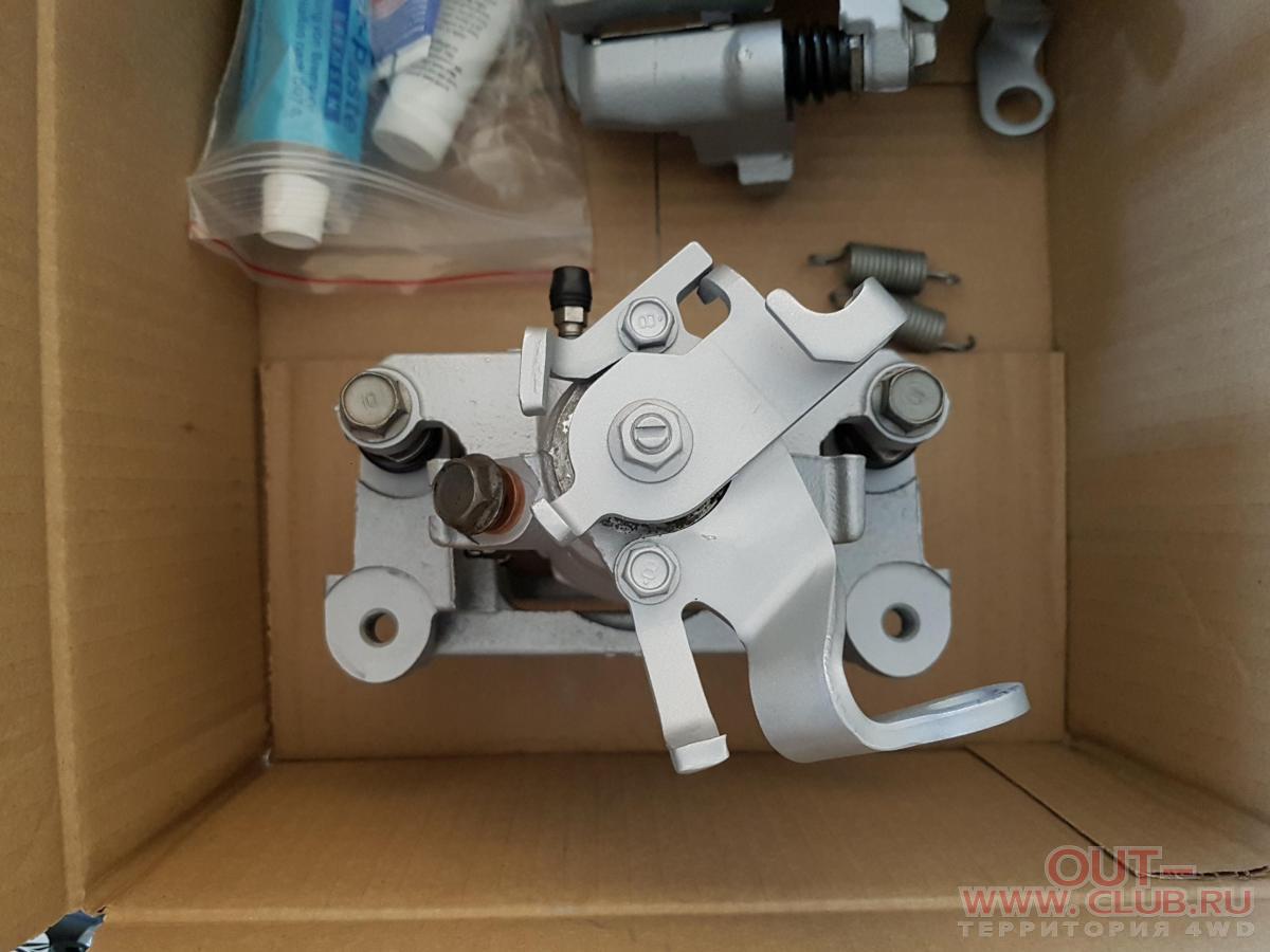

Не стал возиться со старыми. Купил бу на разборке с пробегом 15 т. км за 4000 руб за пару. Почистил их, смазал для профилактики и покрасил. Так вот, расположение "коромысла", со снятой пружиной, такое как на фото, т.е. до ограничителя примерно 1 мм. И если "коромысло" поворачивать рукой, то оно даже без пружины, возвращается в исходное состояние.

Сообщение от GEORGIII Посмотреть сообщение
убери ржу шкуркой и полирни шток. а еще лучше из титана закажи, точно ржаветь не будет.
