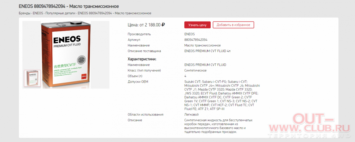

astr5
Сообщений: 49
По умолчанию Re: Масло (жижа) для вариатора Outlander 2013-2014-2015
Нашёл такое , что скажите по его поводу
astr5 вне форума   Вверх Ответить с цитированием
Старый 21.09.2018, 16:17   #1960
Ghost1374
Сообщений: 318
@astr5, Залил себе на 60 тыс. (конец июля). Проехал уже 10 тыс. (конец сентября) мнение о масле положительное! Проблем никаких!
