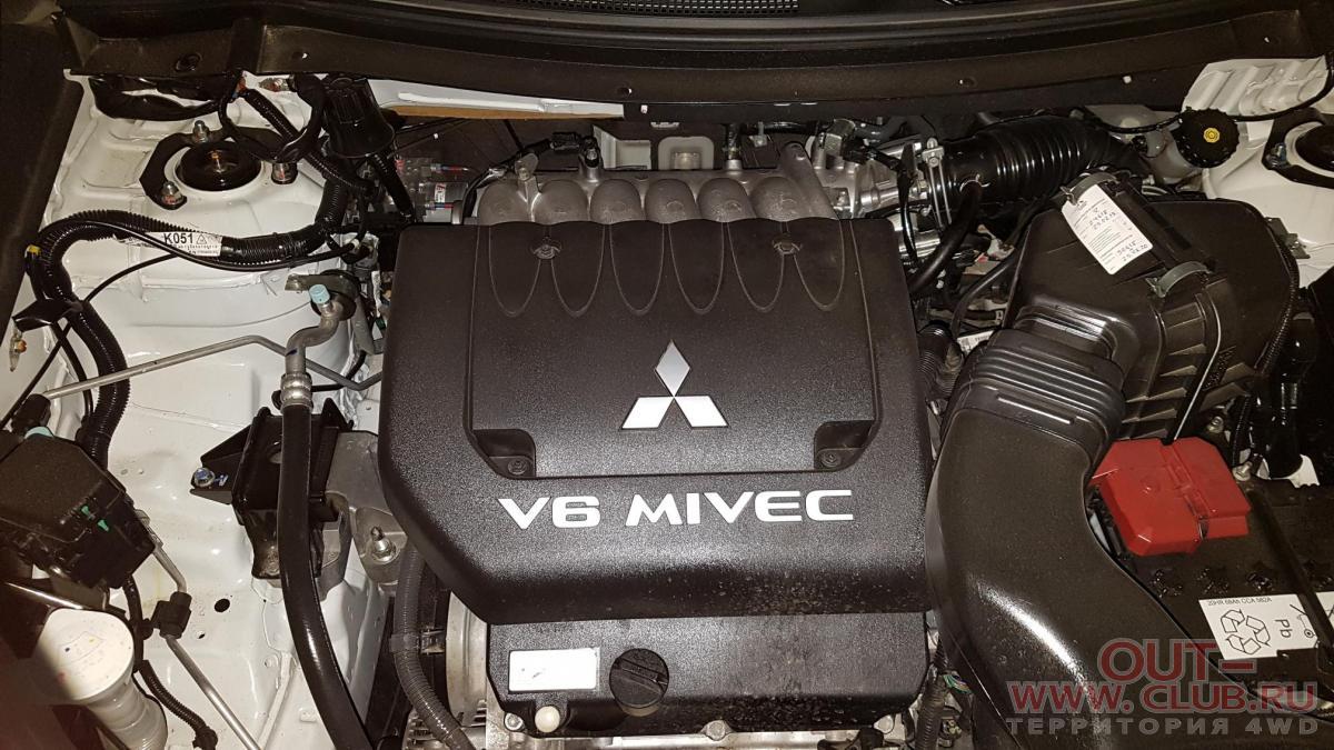

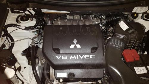

Все зависит от условий эксплуатации. На ТО2, летом я сделал подкапотную обработку супер-нано-антикорозийным составом. Теперь выглядит вот так, даже после целого лета дождей...

Ну дело конечно ваше. Каждый по разному холит и лелеит свою ласточку Но для меня это уже явный перебор. Вы наверно собираетесь на ней лет 70 ездить? На машинах до 15 лет ни разу не видел гнилое подкапотное пространство. Китайцы и аварийные не всчет
