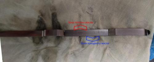

Сегодня менял масло в вариаторе(37500км).
Аут 18г,жижа слилась красного цвета достаточно темная,в карыте выглядит ну прям как отработка с двигателя...в замен залил ns3.
Слилось через пробку ровно 5л и около 300г с поддона и фильтра.С обратки вышло чуть меньше 2л до светлого...
Вот теперь вопрос.
Залил ровно столько же сколько слил, но по щюпу что на холодную что на горячую стоит один уровень,по верхнюю грань изгиба на щюпе.
С нова было залито где-то по середине изгиба щюпа.
Вопрос стоит ли откачать лишнее?
Или по другому...как блин правильно проверить уровень?

@Aleshka987, Было описание как правильно замерять уровень в CVT: прогреваем машину (т.е. катаем ее) до рабочей температуры, ставим на ровную площадку на работающем двигателе вынимаем щуп: жидкость должна просматриваться на отметке "Н", т.е. горячее. Соответсвенно, если выше, откачиваем!

Красное на то5(75тыс) заливают. Митсуоил называеться. У меня с новья было по верхнему изгибу щупа залито. И не у одного меня. Не откачивал, и вообще не парился по этому поводу.

Красное на то5(75тыс) заливают. Митсуоил называеться. У меня с новья было по верхнему изгибу щупа залито. И не у одного меня. Не откачивал, и вообще не парился по этому поводу. А до вас ни кто масло не менял? У меня выпуск апрель18, с завода светло зеленое было. Возможно теперь и на конвеере митсуоил лить стали.
