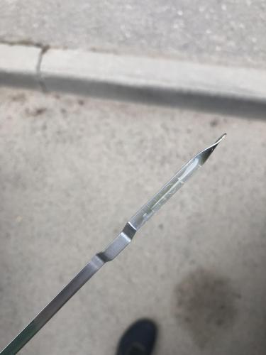

По умолчанию Re: Замена масла в CVT
Здравствуйте, пробег 66000 км, авто 2017 г, 2.0 4вд, второй владелец, решил заморочиться с заменой масла вариатора, посмотрел на щупе- как слеза, есть смысл замены или по регламенту менять на 75000 км? Прошлый владелец внятно ничего не может сказать, так как обслуживался у официала, сильно не вникал, машину брал с трейд ина, просто если ни разу его не меняли то я как понимаю к такому пробегу оно небыло бы чистым или могу ошибаться , что посоветуете?
На щупе всегда чистое выглядит. Надо откачать при помощи шприца и капельницы масло, тогда в шприце будет видно какое состояние (цвет) у масла.

Через щуп?

Через щуп?
Да.

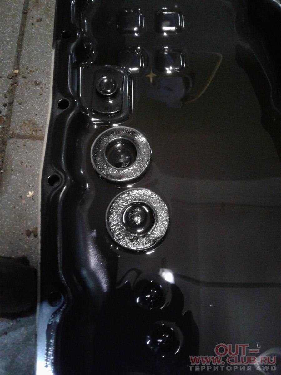

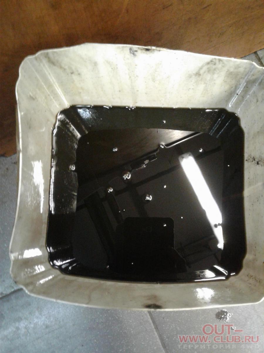

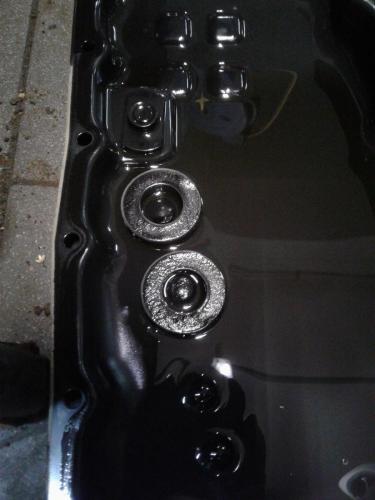

На 40 тыс поменял, машину использую в сложных условиях, старое выглятит так
а магниты в ''пыли', фильтра тож практически чистые
Дмитрий Викторович вне форума   Вверх Ответить с цитированием
