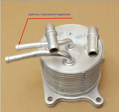

Сообщение от sz_67 Посмотреть сообщение
Скажите , трубка обратки с радиатора- это оранжевая на рисунке?
Есть картинка с обозначением обратки ( Return )

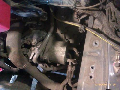

Каким образом подлезть к этому штуцеру ТО с установленным акумом, чтобы осуществить процесс слива со шланга обратки?
Можно подобраться со стороны колеса. Понадобится яма или подъемник. Колесо снимать не обязательно, достаточно его повернуть влево до упора. За колесом небольшой пыльник на 5 (кажется) пистонах.
Я заморочился "нижним" методом, чтобы не снимать аккум и можно было завести машину, прогнать жидкость.
Denis_A вне форума   Вверх Ответить с цитированием

Добавлено:
Сами штуцеры теплообменника доступны снизу с передней части машины, после снятия большого и маленького пластиковых пыльников из-под морды.
А вот для снятия теплообменника для замены фильтра понадобится или снимать аккум, или подлезать через арку колеса.

По умолчанию Re: Замена масла в вариаторе CVT в Outlander 2013-2014-2015
Товарищи, сильно не пинайте. Только приобрел машину. Объясните пожалуйста, что за три трубки на ТО? Какая из них обратка? Писали что верхняя, но на фото, две в одинаковой плоскости.

Старый 14.07.2020, 07:21   #554
Сообщение от 1mPeTuOuS Посмотреть сообщение
Там 4 штуцера и патрубка. Толстые это антифризные, те которые тонкие масляные. Нижний подача на радиатор, верхний обратка с радиатора.
Патрубки теплообменника (ТО), "обратка" с радиатора.
Ув.@v888v, выкладывал схему - картинку.
