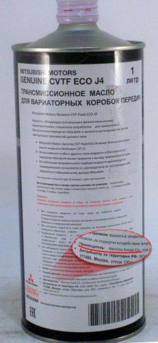

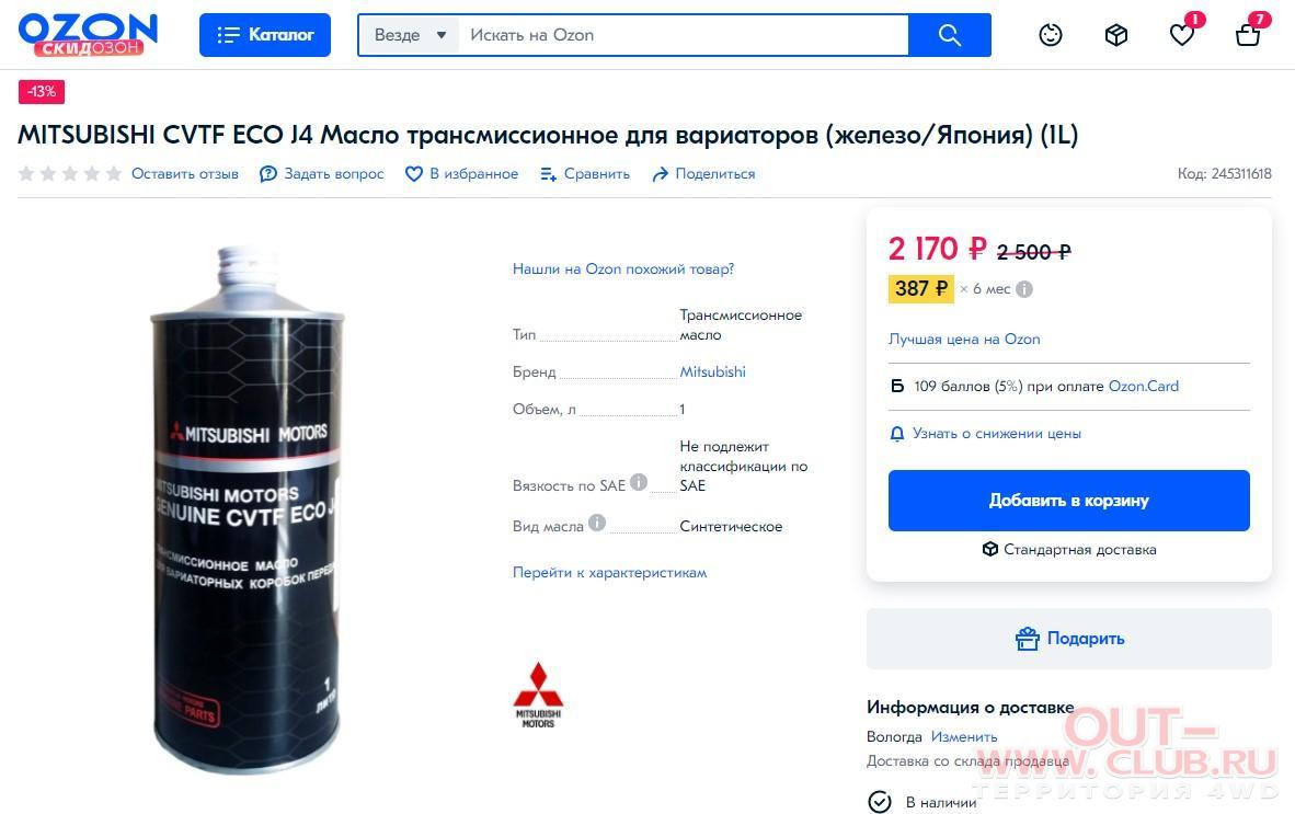

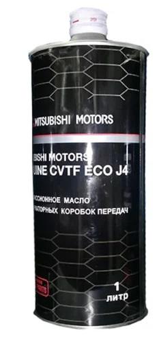

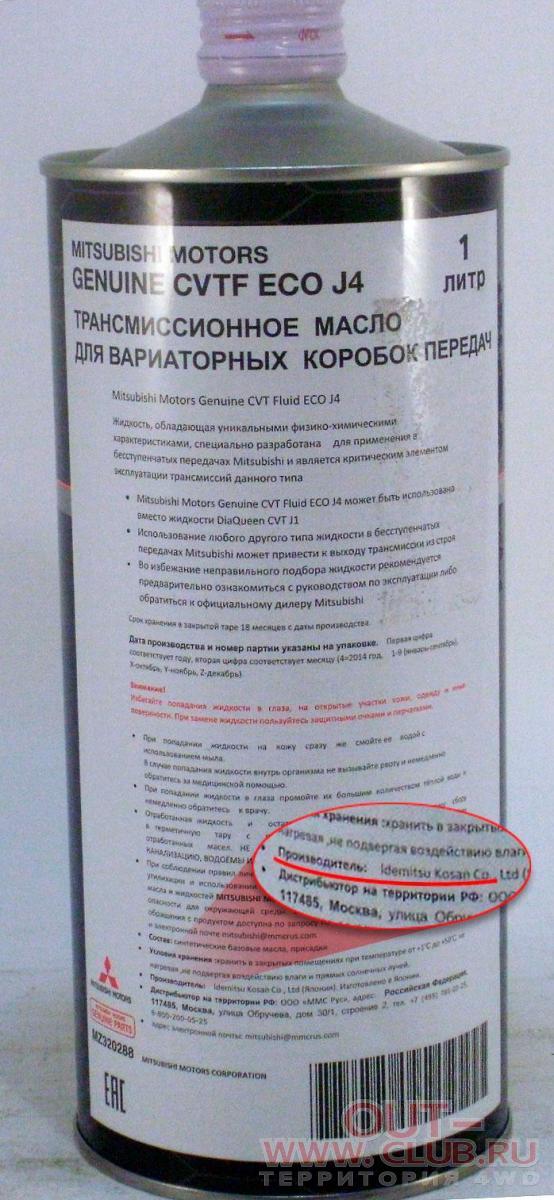

@Андрей Владимирович, Вы это масло рекомендуете коллегам?
Картинки:
А смысл, если:
Один литр, но брендированного Мицей, стОит:
А четыре литра его же, но без бриллиантового логотипа, стоЯт:
Специально показываю онлайн-цены одной и той же торговой площадки, что б не обвинили в подтасовке фактов.
