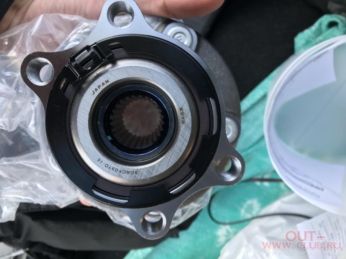

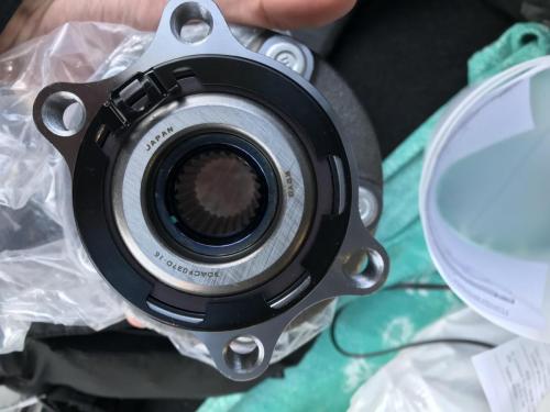

iwan
Сообщений: 95
По умолчанию Re: подшипник ступицы заднего колеса Outlander 2013-2014-2015
Вместо загудевшей "оригинальной" прикупил Febest. Подскажите кто ставил такие, тёмное кольцо это из-за горячей установки подшипника?
iwan вне форума   Вверх Ответить с цитированием
Старый 07.02.2023, 11:04   #810
Сообщений: 6,392
Сообщение от iwan Посмотреть сообщение
Да.
