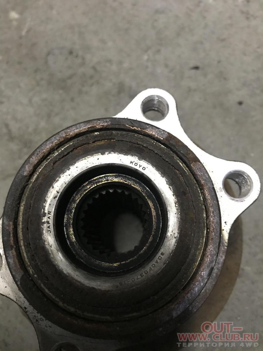

Был самолётный гул на протяжении 4000 км и последние несколько сот км началась небольшая вибрация при снятии обнаружил небольшой люфт. Люфта самого колеса в сборе не было.
И ещё после установки новой ступицы выяснилось что датчик ABS не закрепляется. Пришлось снимать и подгибать пластинку, но после раздумий решил поставить старую которая работала 100%. Проверяйте до установки!
