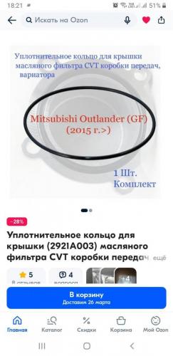

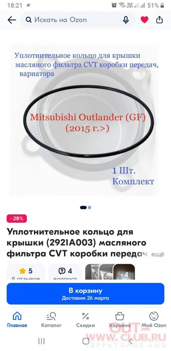

Сообщение от gase71 Посмотреть сообщение
Вот оно, вроде норм
