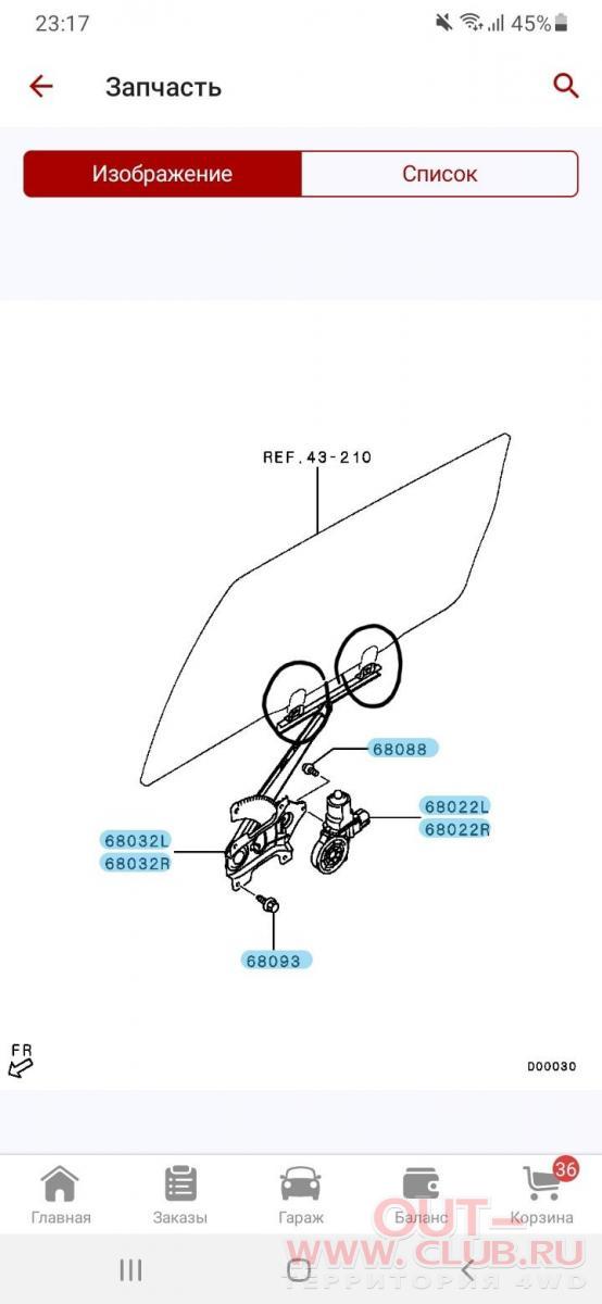

Сталкнулся с такой же проблемой, при опускании заднего стекла оно с перекосом выходило из направляющей. Вылечил путем незначительного подгибания этой самой направляющей. На мой взгляд очень хлипкая конструкция этого механизма.
grek 200 вне форума   Вверх Ответить с цитированием
Старый 07.04.2015, 18:53   #18
slaider
Сообщений: 93
По умолчанию Re: Не работает задний стеклоподъемник
О какой именно направляющей идёт речь? Может на картинке где покажите
slaider вне форума   Вверх Ответить с цитированием
Старый 08.04.2015, 16:25   #19
grek 200
Вот схематичный рисунок. Направляющая обведена. В моем случаее она по непонятным причинам была смещена в сторону.

Проверил и направляющие и болты все какие были на двери, все протянуто но стекло продолжает падать. Заметил такую штуку при снятом уплотнителе (полупластмассовая штука) стекло ходит нормально, как только ставлю уплотнитель на место стекло начинает падать в нижнем положении. Что делать? все же исправно!!!

Разобрал дверь и стал смотреть как ходит стекло и ведь зараза действительно в конце именно из этой направляющей и выпадывает...
Конструкция не то что хлипка а вообще какашечная и дело собственно не в самой направляющей (она то как раз имеет профиль с названием "хрен погнеш") а в креплении оной к двери, всего два болта крепят достаточно нагруженный узел к тоненькому металлу, т.е. при полном опускании направляющая уходит в сторону из за прогиба двери.
ЗЫ в полне нормально лечится подгибанием, но как показал мой случай осторожным подгибанием с возможно неоднократным съемом, т.к. при перегибе стекло перестает подниматься ...

Приветствую. Развалилась пластиковая деталька, которая скользит в горизонтальной направляющей. Какие могут быть варианты ремонта?

Сломались держатели стекла ( пластиковые). Как быть, подскажите. Покупать целиком стеклоподъемник дороговато, а автодоке 9 рублей с копейками.

Здравствуйте. Я изготовил на 3D-принтере. Вклеил, полгода без нареканий. Или купить б\у стекло.
Крепления принадлежность стекла. а не стеклоподъёмника.
