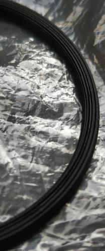

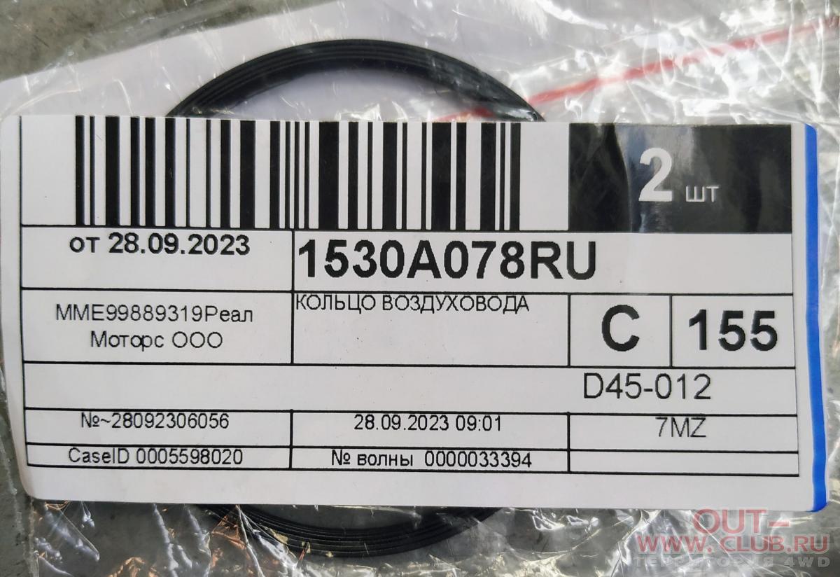

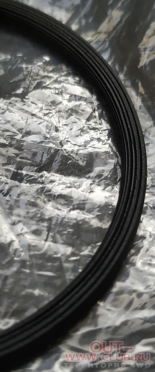

Всем двс! На ТО2 обнаружил следы масла на патрубке интеркулера. Инженер по гарантии отправил на согласование замену уплотнительных колец. Им недавно пришли рекомендации менять сразу с двух сторон и новый артикул. Через неделю новые прокладки были установлены. В сечение имеют уже не круг, а прямоугольник. На ощупь не совсем резина - гораздо плотнее.

С загрузкой фото не получилось((
Новый номер 1530А078RU кольцо воздуховода

Сообщение от Ilich57 Посмотреть сообщение
Фото по размеру файла не пролазит. Самый простой способ сжать-отправьте его кому-нибудь в WhatsApp)
