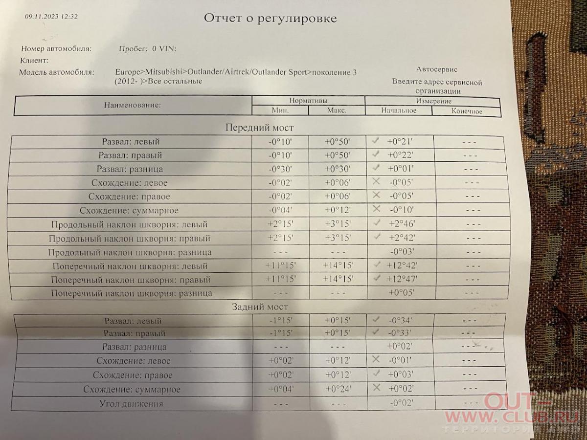

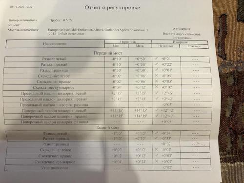

Можете и на ТО-2.
А вот причина по которой я решил не тянуть и сделать все сразу.

А почему проблема выявилась только после смены колёс? Что на это механик сказал?
Она не выявилась после смены. Это руки дошли только сейчас.
Механик? Поздравил с покупкой. Гайки подкрутить недолго. Просто этого не сделали перед продажей.
После проделанных процедур хуже точно не поехала, а вот поехала ли лучше еще не понял.

И это еще я молчу про то, что углы установки колес были не в допуске, что тоже увеличивает расход топлива.
