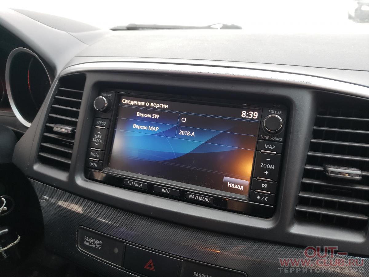

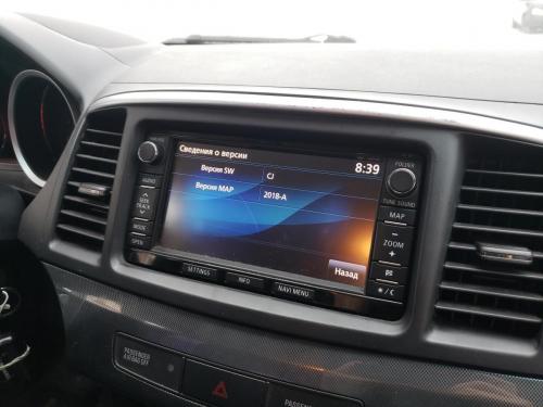

Сообщение от kamo-k Посмотреть сообщение
Голова W12, но с прошивкой на W15. Записал карты 2018 и SYS2014RU (W12: RU 2014 (русский язык, с TMC). Воткнул в голову, пошло обновление, радио включилось. Навигация не открывается, пишет, что идет считывание к карты памяти. Что делал не так?
Вы бы, поподробнее рассказали про такую прошивку.
В инете есть инфо, тут напрямую, так сказать.

kamo-k
Сообщений: 114
Сообщение от Ed_888 Посмотреть сообщение
Есть такой спец, который с помощью обновления превращает W12 в "аля" W15 обновляя на оболочку CJ. Таким образом, так названия улиц в W12 пишутся только по английски, это обновление делает русские названия как в W15. Кому надо напишу сотовый тел. в личку.
