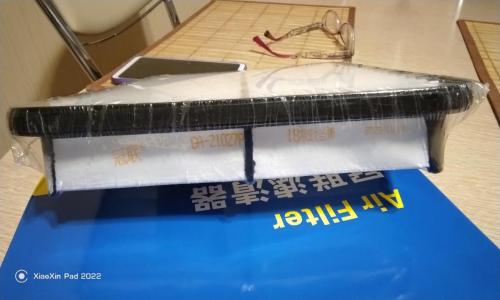

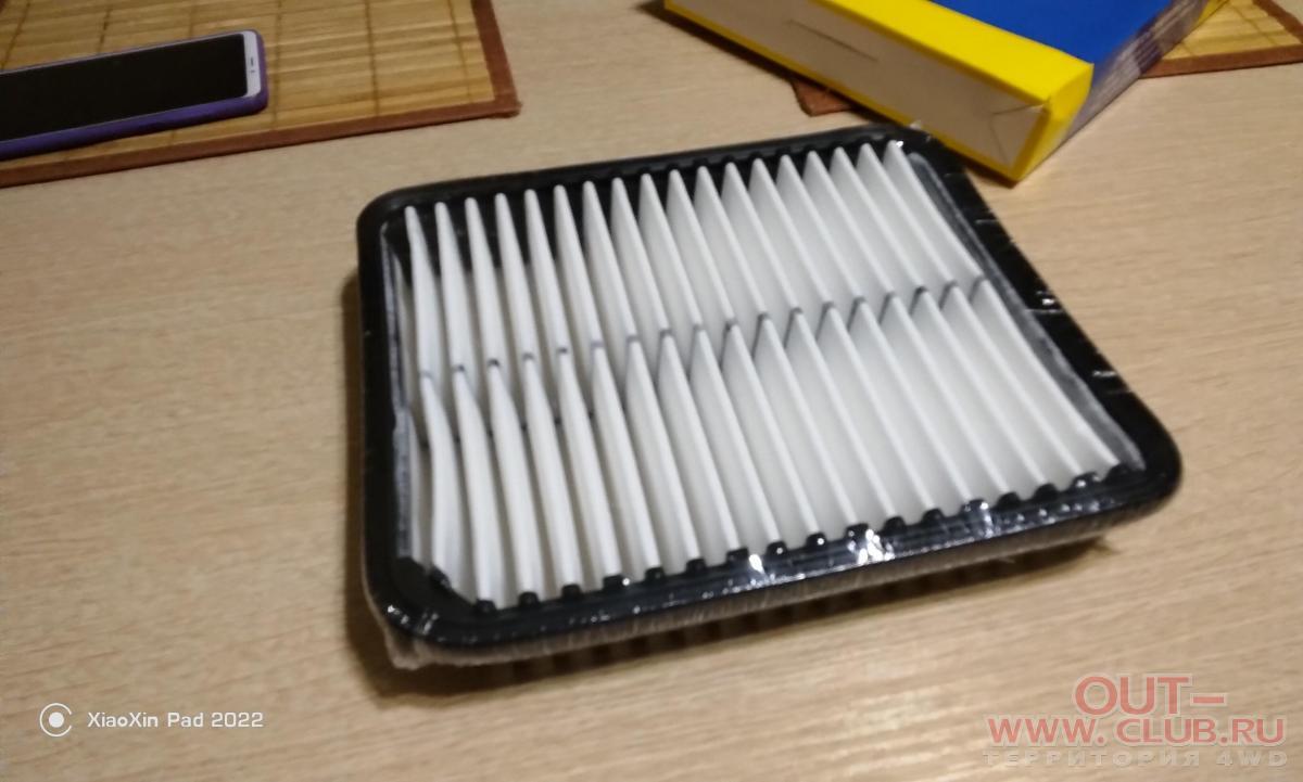

Вчера забрал фильтр первый фильтр с Озона , заказывал два от разных продавцов,тоже через почту пришел из Китая, наверное по одной ссылке заказывали Коробка промаркирована 1500А722, внутри фильтр с непонятной маркировкой, где то я такую уже видел, мне кажется. Фотки и ссылку выложу сегодня попозже. И вот ещё какая мысль: надо проверить партнамберы корпуса воздушного фильтра у калужского и китайского Аутов. Насколько мне помнится, про партнамбер корпуса фильтра нашего "китайца" никто ещё не писал (возможно, просто не увидел и не запомнил, поправьте, если что). Если кто будет снимать корпус для замены, запишите, пожалуйста номер. Если корпуса одинаковые, то и фильтры должны подходить разные, в том числе и 1500А680. А партнамберы могут быть и разные по разным причинам, как например это происходит с совместимыми масляными фильтрами. Посмотрю ещё на форуме ASX, он с таким же двигателем в Европу поставлялся, народ там что-то писал про возню с фильтрами.
Перечитал свое предыдущее сообщение, понял что требуется уточнение, в фразе "если корпуса одинаковые, то и фильтры должны подходить разные...." Здесь имелось ввиду, что "разные" - это ещё какие-то кроме 1500А722...

Вот, что получил с Озона (по факту из Китая через Почту России). Заводской партнамбер GA21027P. Реверс-поиск по этому номеру дает партнамбер Мицу 1500А722, т.е. фильтр должен быть правильный.
Заказывал по ссылке: https://www.ozon.ru/product/vozdushn...22-1342464145/
