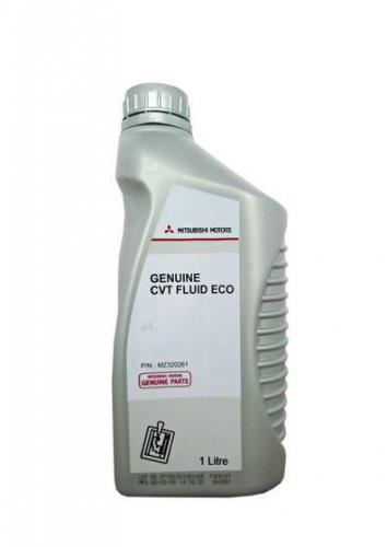

К стати есть еще такоеже мицубишевское J4 только в литровых банках
MZ320261---1150ре

И кстати этот эниус синтетика. А у нас J4 eco это минералка.
Serg222 вне форума   Вверх Ответить с цитированием

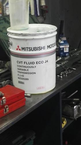

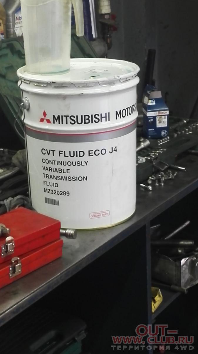

Всем здравствовать! Два дня как заменил жижу в варике. Залил оригинал J4 из 20-ти литрового ведра MZ320289. Цвет сине-зеленый, специфический. На ведре надпись, что изготовитель Идемитсу.
Холливар по жиже варика идет уже тыщщу лет. Я за оригинал.

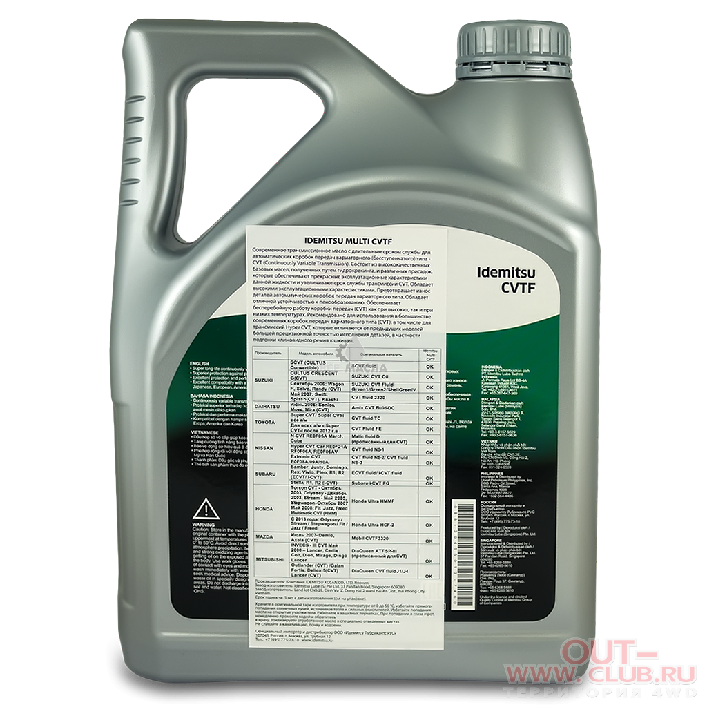

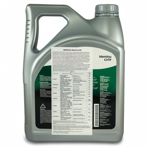

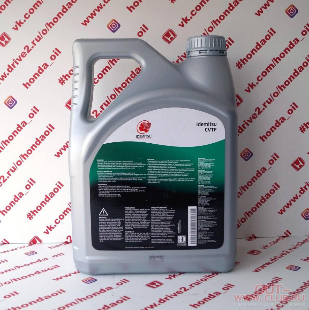

Вот ведь, на канистре с Idemitsu CVTF не указана классификация J-4, "см. на сайте" указано. На оф. сайте присутствует J-4.
Почему так?...
И еще просьба к одноклубникам, может у кого осталась канистра из под Idemitsu CVTF или фото с обратной стороны. Дело в том, что уже вторую замену делаю этой жижой, в этот раз Автодок привез канистры где названия продублированы арабской письменностью (как мне кажется, могу ошибаться на счет языка).
В прошлый раз, когда менял, такого не было.
Почему так?...
у меня осталась, вечером скину фото

@Mobilis, похоже соответствие J4 есть только на российской наклейке - на самой канистре его нет

Вот фотото канистры.
@ZMS, выходит нет полноценной альтернативы у оригинала?
Хотя на первом покоьении Аут-3 вариатор ведь ***11** поколения, на XL для него J-1 прописана.
Или я не так что-то понял?)))
20170912_104005.jpg   20170912_103940.jpg   20170912_103920.jpg   20170912_103905.jpg
