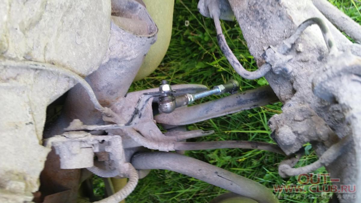

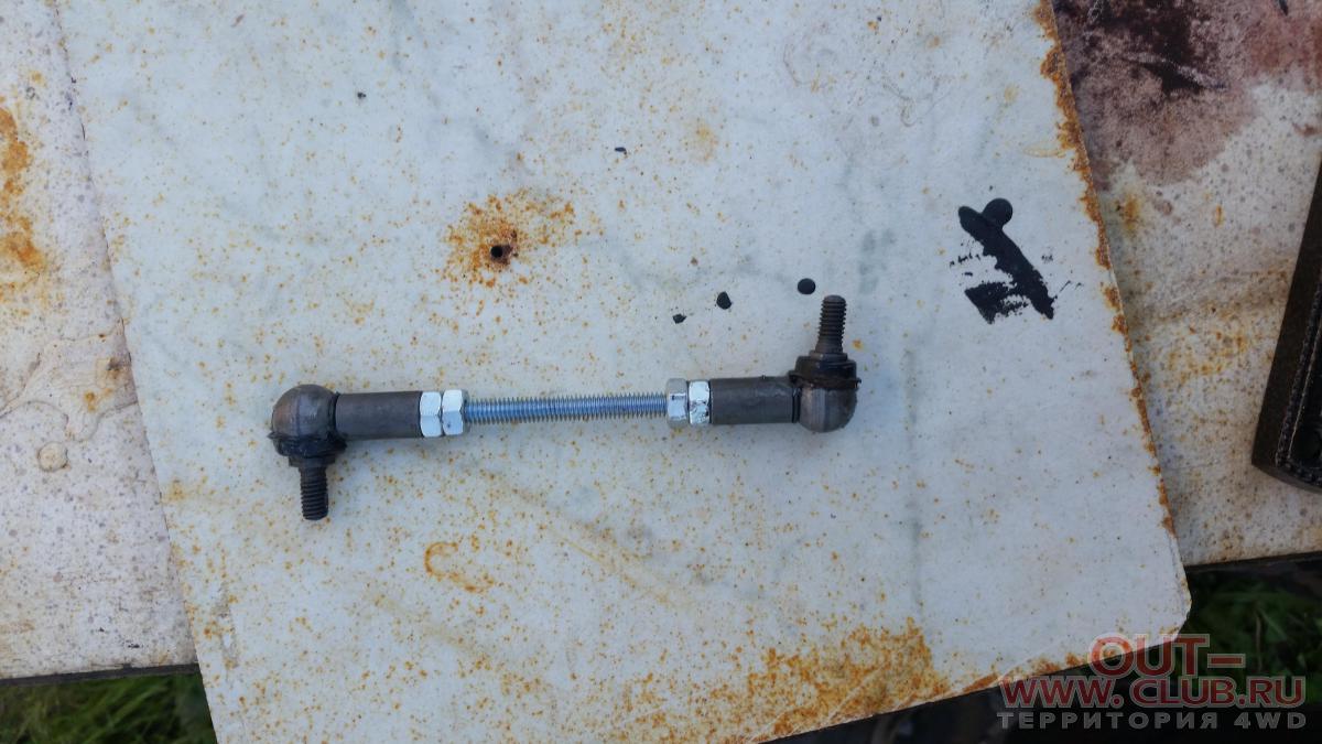

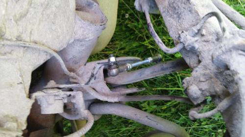

Вариант решения проблемы с косточкой:
Цена вопроса 200 руб.
Угловой шарнир DIESEL TECHNIC 905306
