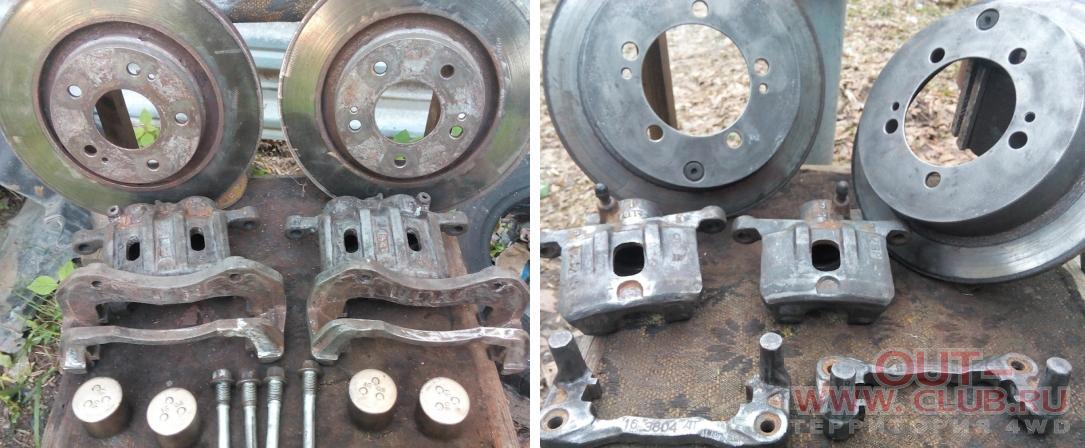

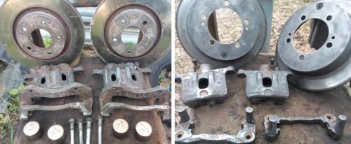

Расскажу как помог нашему соклубнику, с этой проблемой , теперь как бы он не зажигал на своем трехлитровом Ауте, тормоза его никогда не подведут.
Такой простенький комплект, пришлось собрать что бы человек перестал мучится с заменой дисков.
Причем какие бы он диски не ставил до этого, дорогие, дешевые, китайские или оригинал. Все сводилось к одному - биение в руль, все только зависело от времени как скоро это насупит.
За основу взяли суппорт BREMBO Z18, по желанию клиента, суппорта полностью разобрали, отпескоструили, покрасили порошковой краской, ну и соответственно полностью перебрали, поменяв все поршня, сальники и пыльники.
Ремонтный комплект, для суппорта BREMBO Z18
Тормозной диск использовали от AUDI Q5, 350мм на 32мм, предварительно увеличив ЦО до 39мм и пересверлив разболтовку.
Кстати небольшой отчет про это можно найти перейдя по этой ссылке.
СУППОРТА BREMBO Z18 для MITSUBISHI OUTLABDER 3Th
