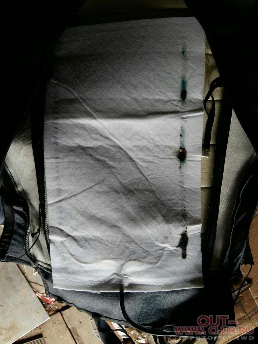

Может кого то уберегу ) покупал маты на Али все нормально ,жарят и т.д. пока в один прекрасный момент пошел нагрев в месте пайки проводки с шиной самого мата ( углеволокно кстати) итог , прожгло ткань спинки и чехол алькантара насквозь ! на ткани оплавленная дырка мм 7 диаметром ... отключил к чертовой матери купил накидки из шерсти

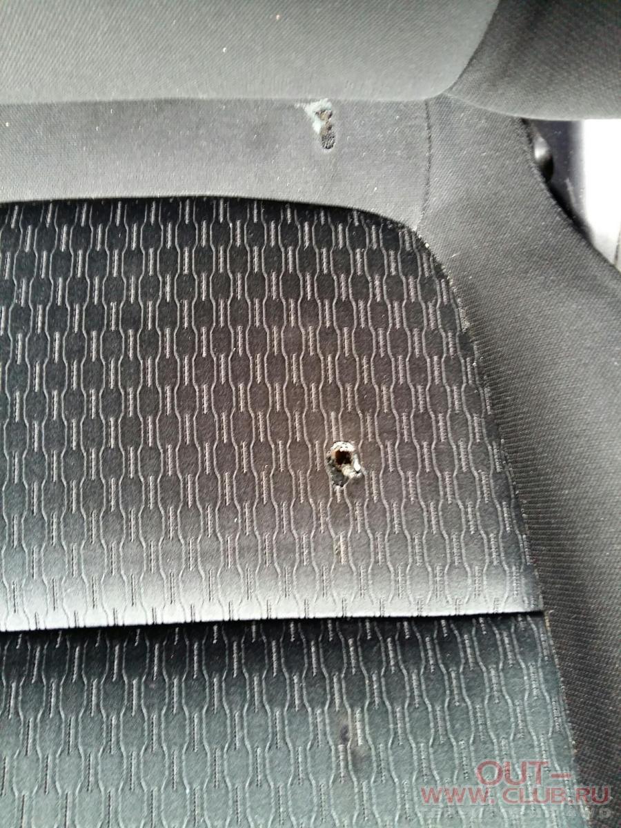

вот такой кЫтай , на спинке тоже насквозь ...

не разбирал? с чем связано? плохой контакт между шиной и углеволокном?

Скорее всего часто коленкой или рукой обперались об сиденье, провода обломились.
Чаще всего подогрев просто выходит из строя из-за этого.
Вообще не рекомендуют вставать коленкой на сиденье с подогревом.
Видно след в месте где прожгло. Или я ошибаюсь там след именно от прожига?

там если посмотреть порядка 40 контактов на сторону, как итог ток не большой должен быть при отрыве одного контакта (дребезге) но по какой то причине оборвалось очень много контактов, отсюда и ток повышенный. думается брак заводской. именно контакта сетки с контактными линиями.
