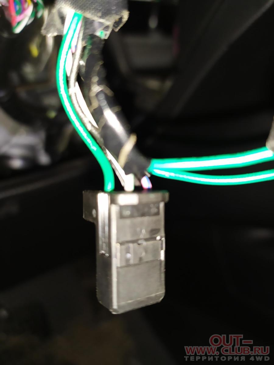

У меня Аут конца 17,тема реально работае.Тока есть маленький нюанс.Распиновка проводов правильная,тока цвет отличается от той что заявлена в схеме,у меня провод зеленоватый с белым(вроде так фонариком подсвечивал).При нажатие на старт/стоп выдол на табло что неисправна блокировка руля,но завелась.

Тоже с таким столкнулся. Неправильно сделан подхват зажигания. Машина 2018. Провод белый,с зелёной полоской. Плюс к взял с розового,рядом. Вывел колодку от преда,на будущие неисправности.

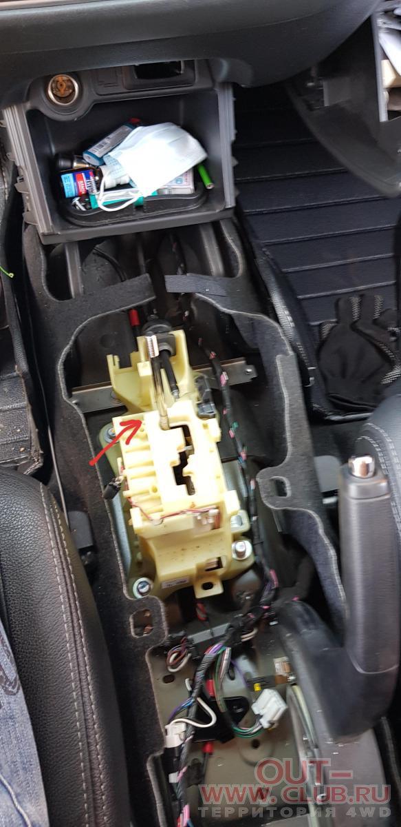

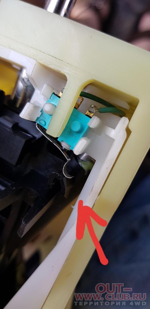

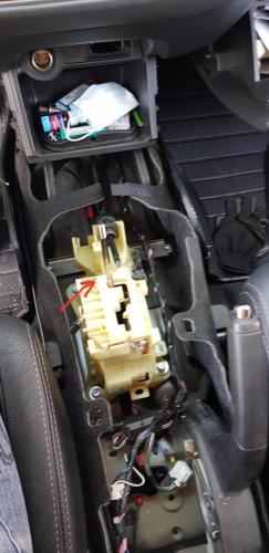

Всё, решил проблему. Всё было просто и одновременно с этим сложно. Иммо выпадал в ошибку из-за концевика паркинга который находится под ручкой селектора кпп. Он работает и не был сломан или погнут, просто по какой-то причине пластиковый язычок который должен его нажимать, при установки ручки в "Р", не делал этого. Решение простое, отгибаем подпружиненную мет.пластинку таким образом чтобы она нажимала концевик и всё.
P.S. за почти неделю поисков мною было перелопачено всё под капотом и в салоне.
Спасибо тебе ОГРОМНОЕ за совет который помог на все 100%!!!!
Проблема: При постановке машину на парковку и отключения (кнопка) зажигания, машина глохнет, двери открываются, НО вся вся мультимедиа работает и машина не обесточена. На табло ошибка "установите селектор в положение Р" хоть он и стоит, потом следом "ошибка иммобилайзера" ну и при открытии двери и выхода из машины еще и ошибка "рулевое колесо не заблокировано".
В сервисе (не дилер) меняли датчик положения автомата (но все режимы то остальные работали отлично), не помогло, хотели менять рулевое управление т.к на замок не шел сигнал к блокировке, ну и т.д и т.п
И только прочитав тут, сам разобрал торпеду, прижал одним пальцем у основания "педальки" датчика, а вторым немного отогнул в обратную сторону и ВУАЛЯ, все работает как раньше, ВСЕ ошибки пропали. Всего то один датчик.
