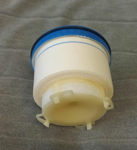

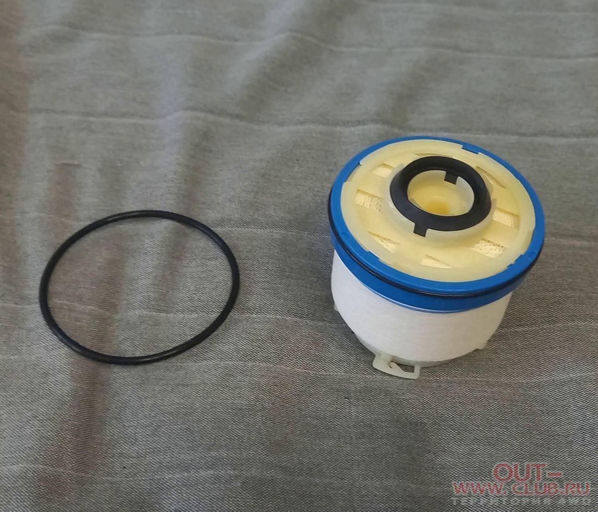

Взял в руки то что приехало (писал выше, 740 р.) Блин вроде все четко, сделано нормально.. жаль что другого тако-же за пару тыщ р. нет рядом чтоб сравнить..
Вот когда буду снимать, может получится сделать какое то сравнение, у меня как раз оригинал (тож оригинал, ток дорогой) стоит сейчас.
Короче непонятно, если это подделка, то кто так хорошо ее делает.. прям не придраться ни к чему..

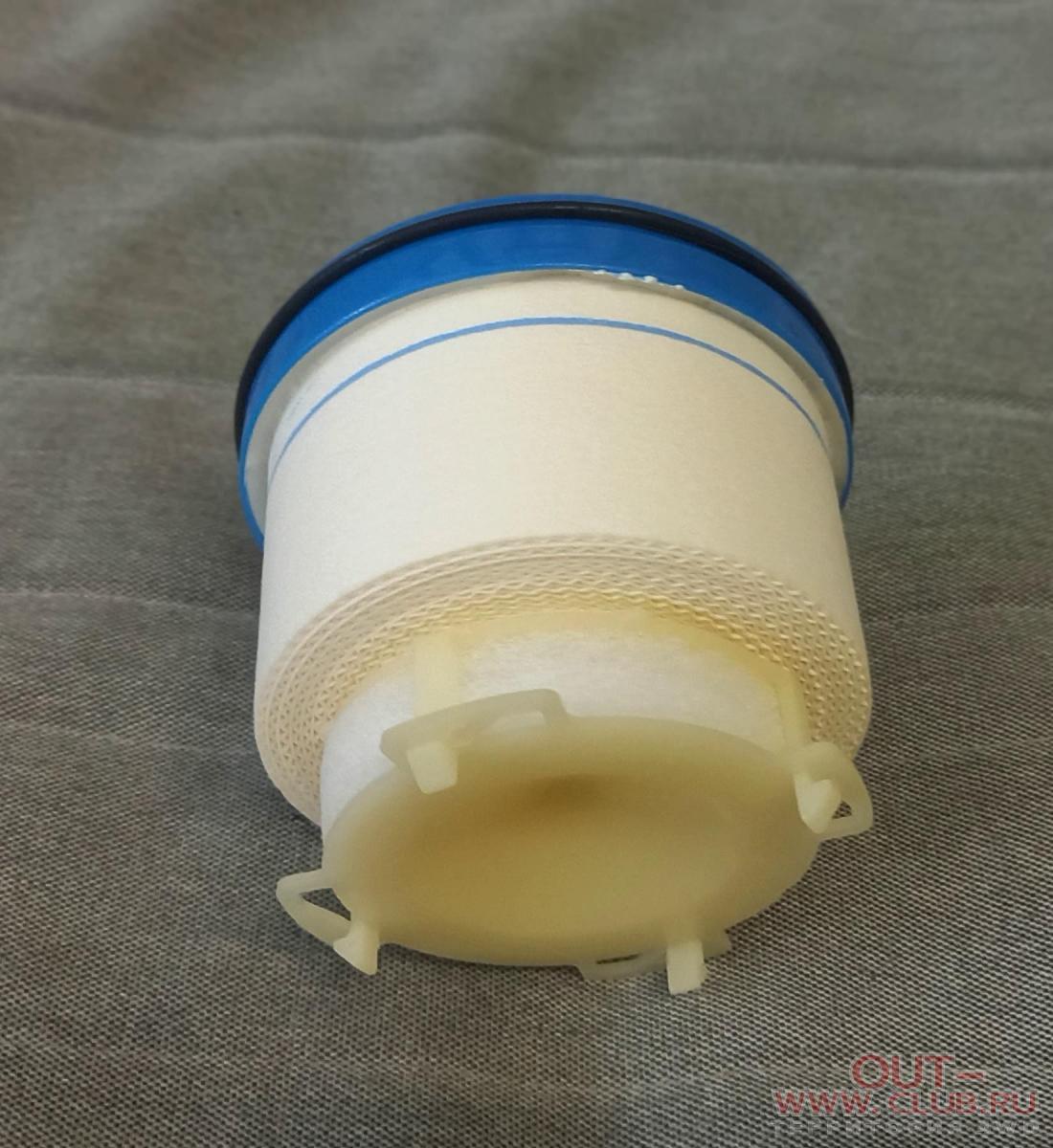

По фото не очень хорошо видно , но по моему количество слоёв намотки фильтровальной бумаги не дотягивает до орегинала.

Сообщение от олег-77 Посмотреть сообщение
Ого.. вот это глаз алмаз у вас по фотке сделанной телефоном.. круто. Эт я только смогу сравнить с оригинальным который у меня сейчас стоит, когда менять буду, и то если получится. Если тот нормально оригинальный
