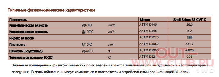

Не, я бы такое не брал.
Сравним вот три подряд поста, с картинками характеристик от разных брендов, масел для CVT
Shell Spirax S5 CVT X - застывает при минус 40. Индекс вязкости - самый низкий. Ближайщие конкуренты застывают при минус 45 а то и 50. Индекс вязкости побольше. (Чем больше индекс тем меньше меняется вязкость от температуры). Так что, имхо - на близнеца не тянет. )

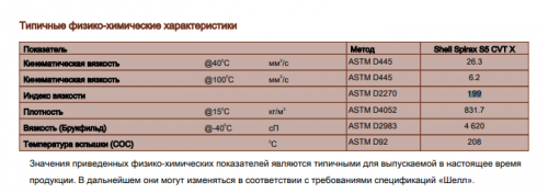

А
@v888v, А на офсайты зайти и самому TDS сравнить не судьба? Шелл не та контора, чтобы косячить.
Про минус 40 (и индекс вязкости) пришлось вначале с oil-club посмотреть.
А оказывается индекс вязкости зря оговорил, на сайте то он лучше. Анализы, вероятно, кривые ..

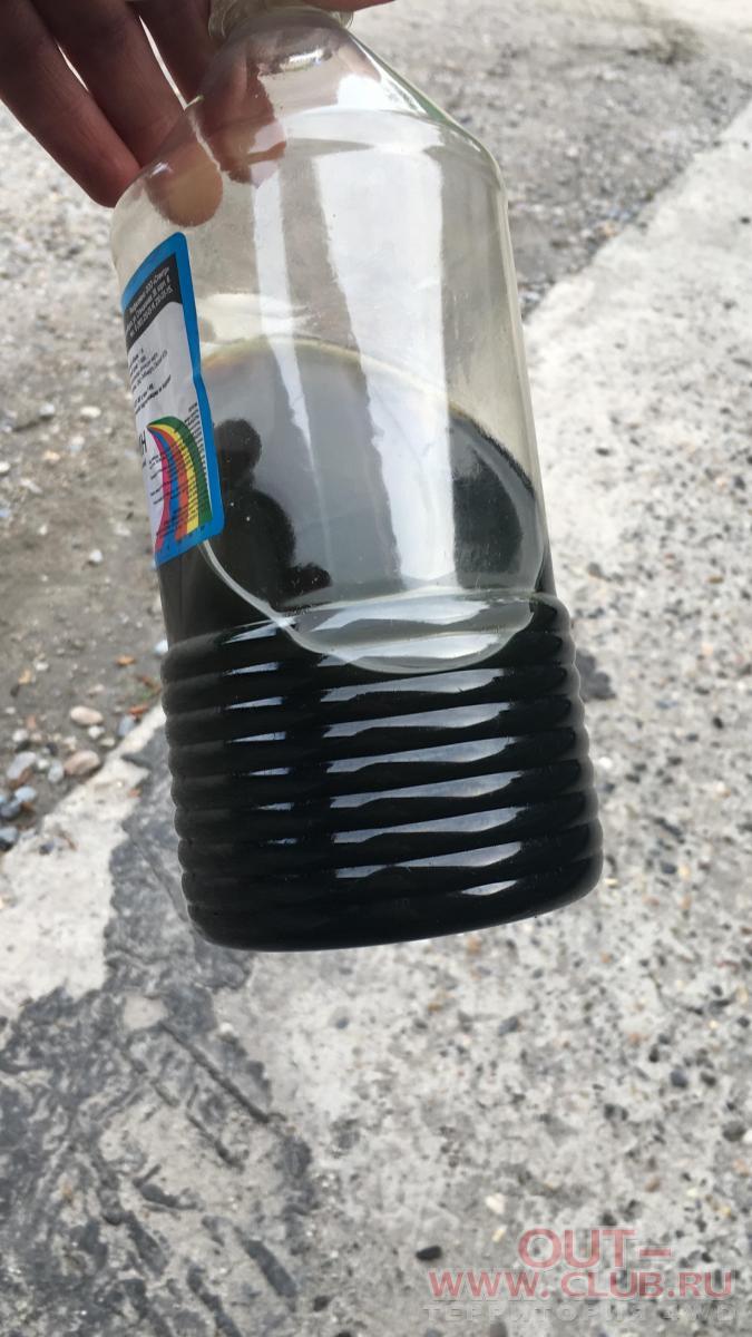

Заменил жидкость в вариаторе со снятием поддона, фильтра и заменой фильтра в теплообменнике. Слилось порядка 5,2 литра, черного цвета. Залил масло Идемится. Проехал 150 км., решил посмотреть цвет жидкости, для чего откачал шприцом немного - жидкость темно коричневого цвета, если на свет смотреть то виден зеленый оттенок.
Может повторить процедуру замены, но уже без снятия поддона?

@Lazer1984, из ГТ и радиатора масло не выгонял? При полной замене д.б. слито 8 л. Меняй через 30-40 тыс.

У меня радиатора нет. Как может быть слито 8 л, если в мануале написано, что заправочный объем 7,1 л?
