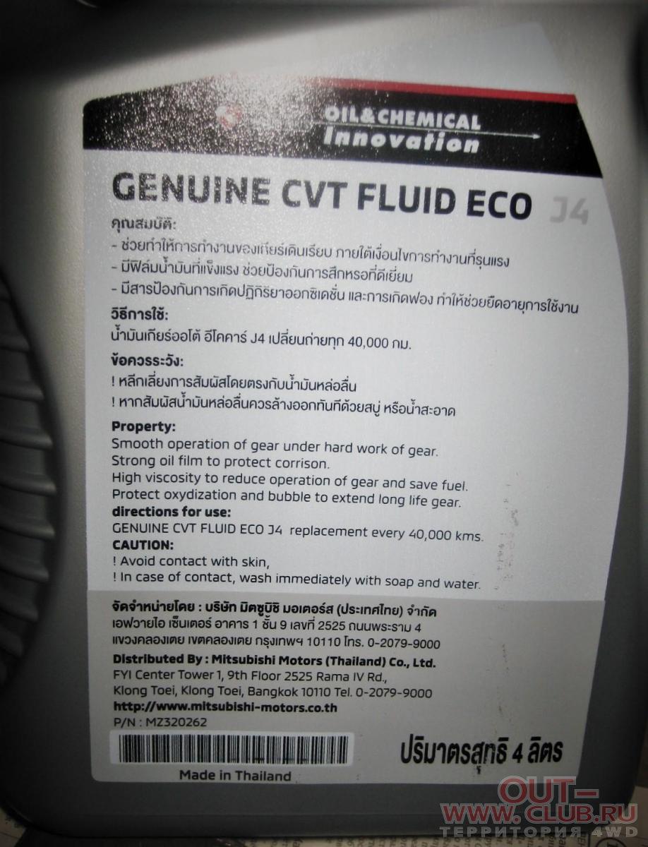

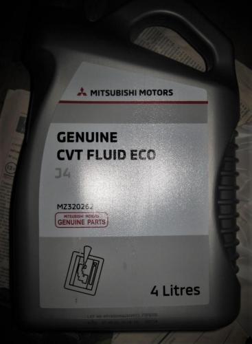

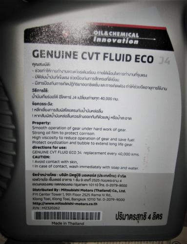

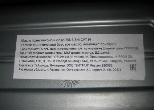

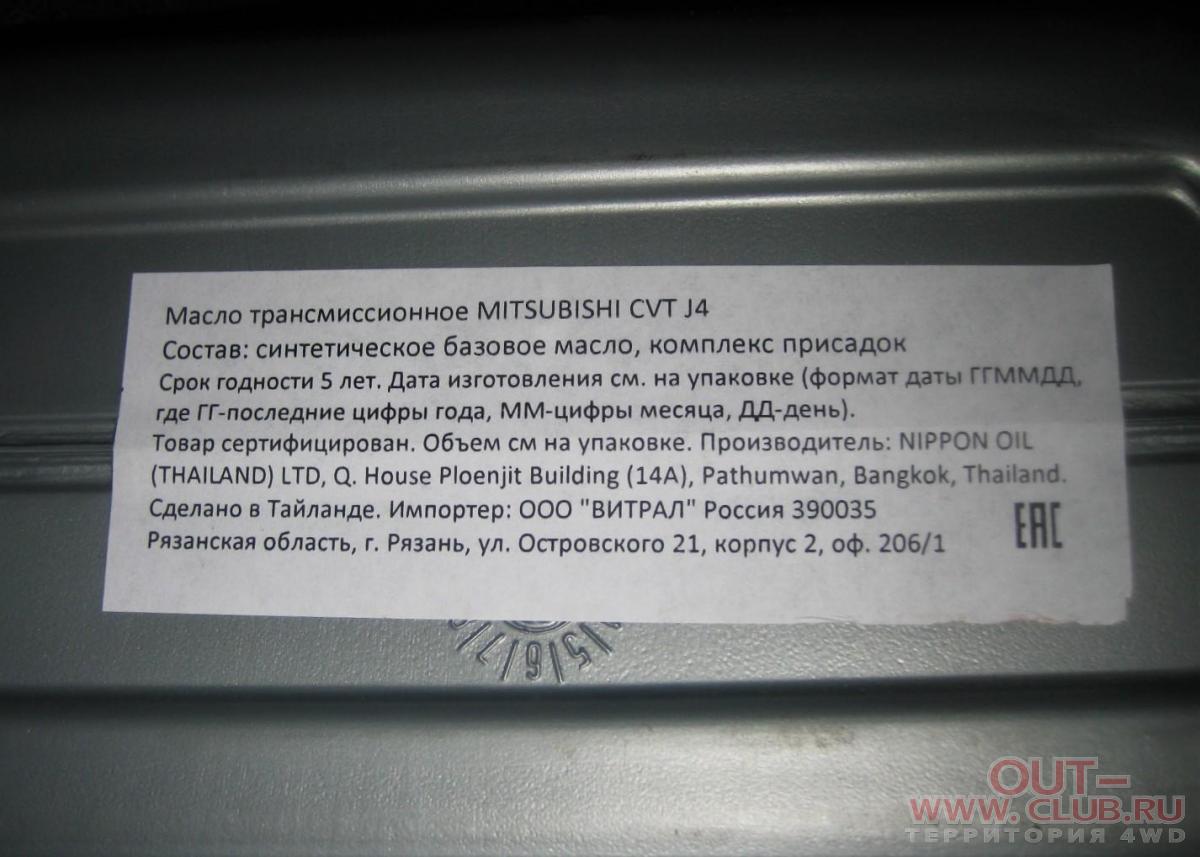

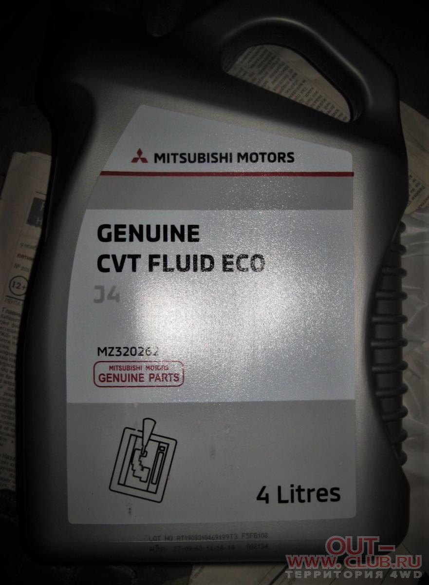

Пришло вчера заказанное оригинальное масло:
Внимание! Картинки большого размера
Что характерно, срок замены рекомендуется 40 тык. А 75 тык, как у дилеров.
снизу наклейка:
Получилось по 5030 руб/за 4 л.
