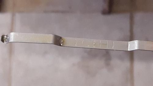

У меня на щупе уровень масла, что на холодном двигателе, что на прогретом находится точно в районе первого загиба правее метки Н.
Вроде как больше чем надо, но так было залито на заводе.

Друзья, скиньте ссылку как проверить уровень масла в коробке? Вроде по середине HOT на прогретом движке? не могу найти. Спасибо

Сообщение от Elzhan Посмотреть сообщение
Да.
Да.
Только при работающем двигателе, предварительно прогнав все режимы селектора вариатора, от P до D и обратно по несколько секунд.
