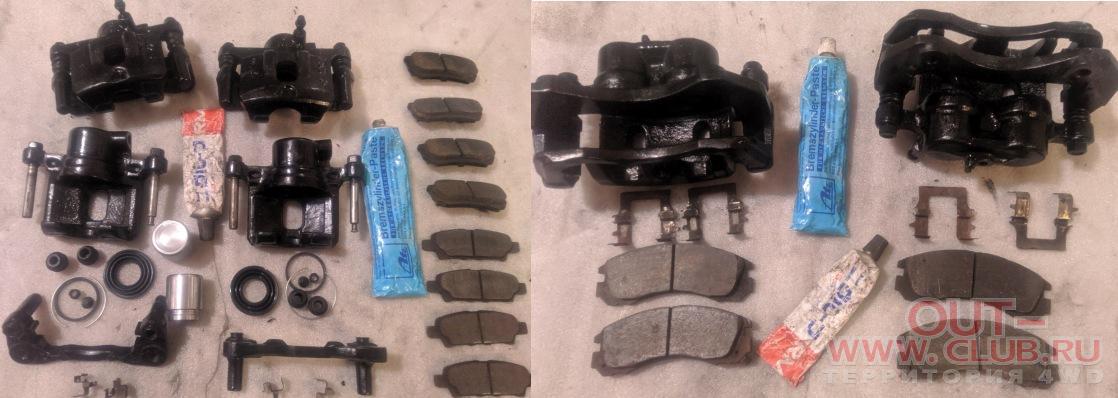

Старый 22.03.2020, 17:36   #8
Артем1988
Аватар для Артем1988
Имя: Артем
Сообщений: 2,020
По умолчанию Re: стук переднего суппорта
Суппорта если что есть, передние и задние ) собраны на отлично)
Старый 01.04.2020, 09:17   #9
bescotex
Аватар для bescotex
Авто: Outlander 2.4 2WD
Сообщений: 1,633
У Артем1988 на фотке передний суппорт двухпоршневой.
У кого однопоршневой передний меняйте на двухпоршневой.
У меня американец и передний двухпоршневой . Офигительно тормозит.
