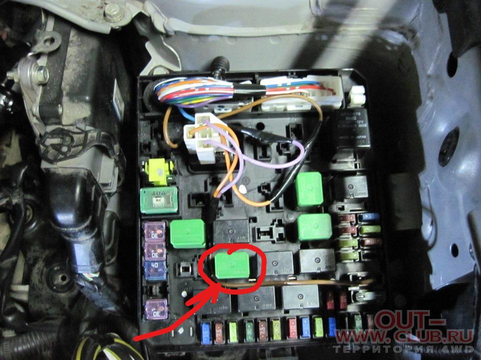

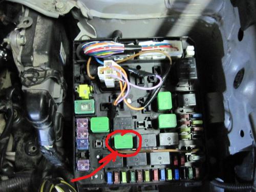

Р1590- отмерзает реле питания варика или моторного блока, вот и все.

По умолчанию Re: Ошибка коробки передач (коды p1710, p1590)
Или заменить, или согреть. В блоке реле под капотом с символами двигателя и А/Т. Зеленые или синие реле должны быть.

А кто знает номер этого реле?

Вопрос отпал, посмотрел номер на реле 8627A011. Теперь возник другой вопрос, никто не менял зеленое реле на голубое с номером 8627A024? В чем отличие?

отличие в самом реле, или в производителе. Зеленые вроде бы меняются на синие - синие - самые лучшие. Но и с ними изредка бывает.

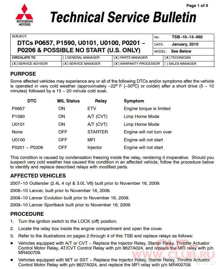

На просторах Интернета нашел
"Mitsubishi говорит о необходимости замены черных и зеленых реле на синие из-за того, что предыдущие версии подмерзают. Речь идет о реле управления коробкой (A/T Control Relay), реле дроссельной заслонки (Throttle actuator control motor Relay), реле форсунок (Injector Relay) и реле стартера (Starter Relay). Помимо подмерзания, в техническом бюллетене указано, что гарантированный срок работы реле 5 лет или 60 000 миль (~100 000 км)"
Поменяю реле - если ситуация не изменится (с утра 2-й день подряд вылетает "чек"), поеду в гости к "Jatco".
