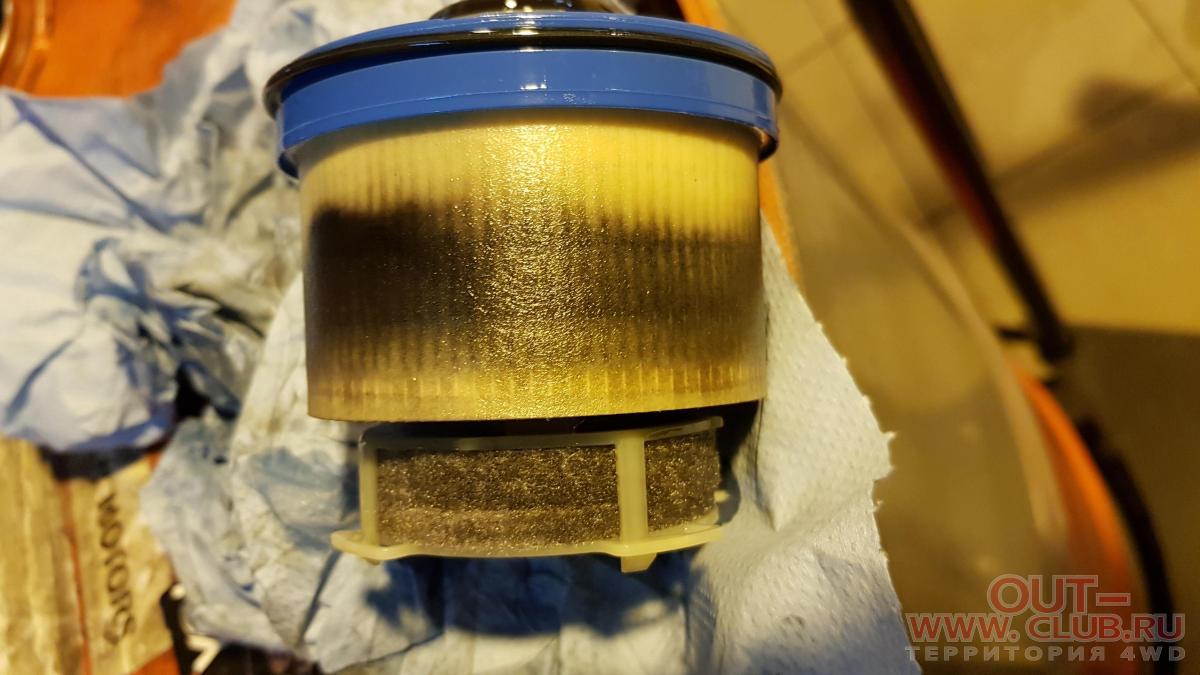

95-97% лук.
Фильтр топливный был не ахти, но у иных хуже встречается.
Отмечу, на белорусском ДТ расход на сотню меньше но поллитра, при прочих равных, на удивление. Может плацебо.
Пальцем залез, копоть была, но не критичная.
Думаю раз в 30к самое то. Если побольше трассы, можно и каждое третье ТО.
