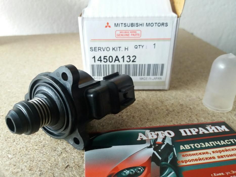

И что за регулятор холостого хода?
В том и дело что сканер ошибок не видит, а с подключенным компо кататься нет возможности,. Вот и выясняю методом тыка
сенич вне форума   Вверх Ответить с цитированием
Старый 08.03.2025, 23:25   #5248
По умолчанию Re: Вопросы про Outlander первого поколения от новичков. Не плодите темы-спрашивайте здесь!
@сенич,
фото

Теперь понятнее . Забудьте про регулятор ХХ - нет на вашем авто его . Зато есть более интересная штука - электронная дроссельная заслонка , которая отвечает и за холостые , да и просто - за любые обороты . Интересно , как давно мылась заслонка ? Если недавно , то как обучалась ? Да и вообще , что-либо делалось с ней ? Если настроены заниматься с авто самостоятельно , то купите ЕЛМ 327 ( не на АЛИ , а с проверкой ) установите ( для начала бесплатную версию Кар сканнер) на свой смартфон и вперед . Если Вы настроены менять все подряд , то есть программа Джапанкатс , забивайте свой вин и вся Ваша машина , до последнего винтика , будет в деталировке. Да , ещё , сканер с программой не только видит и удаляет ошибки , но и позволяет записать логи с информацией по двигателю ( не надо ездить с компьютером )
