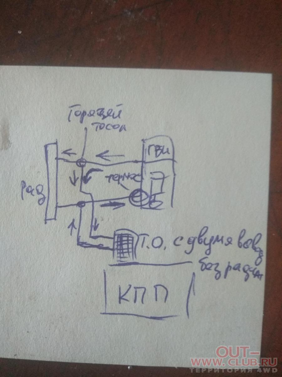

В приведённой выше схеме (про которую Вы сказали, что на Ауте 3 по другому, нет термостата и клапанов) указан термостат ДВС и патрубки ОЖ. А от радиатора вариатора только патрубки до ТО и всё.
Вот описание с той картинки:
Это вообще для чего, принцип охлаждения двс и кпп я знаю без всякой литературы.

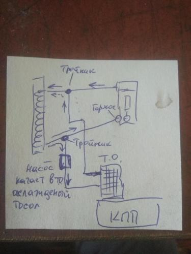

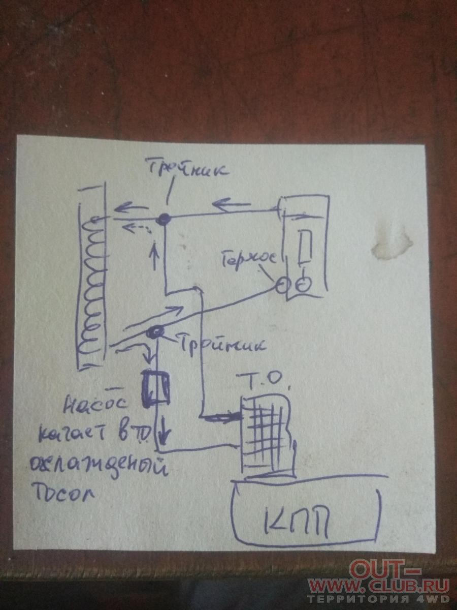

Вот, набросал от руки, так думаю понятнее будет.это без насоса, это с насосом, радиатора масла кпп нет.

Сообщение от rus261 Посмотреть сообщение
Это всё к этому:
На 3м ауте по другому
У нас нет никаких термостатов и клапанов.

Это всё к этому:
Термостат двс никакой роли не играет в охлаждении кпп, не придирайтесь.
Да хватит уже ... Вы прокоментировав ту схему написали, что термостата и клапанов на Ауте 3 нет. Я написАл, что это не так, и прикрепил другую картинку.
Направление движения ОЖ на первой схемке не верное, жижа движется из радиатора вверх через теплообменник, просто скорость небольшая, а насос естественно ее увеличивает(скорость).Померяю в выходные пирометром температуру, напишу .
