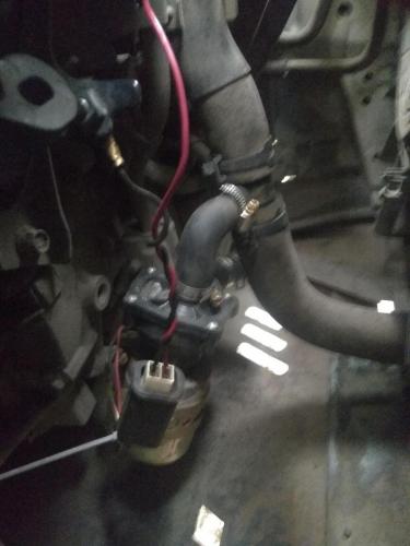

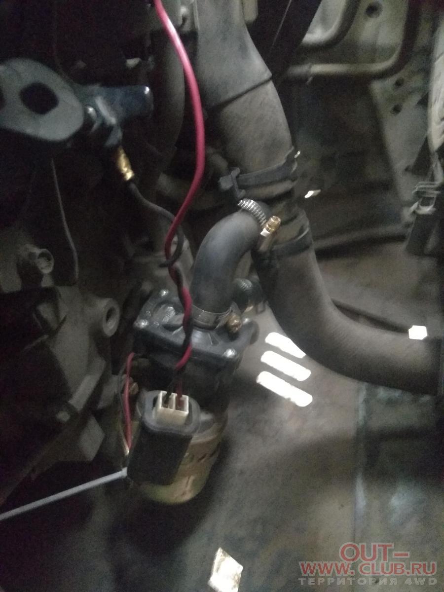

Сто тысяч км назадкогда радик был практически как новый было тоже самое, сейчас он просто грязный снаружи но на просвет чистый и обдув нормальный, так как в радик заходит горячее масло, а из него выходит холодное, но этого мало.

В теплообменнике и так есть контур о.ж, просто он работает по дурацки, фишка в том что при монтаже помпы мы меняем поток этого контура в обратном направлении, получается,что в теплообменик поступает о.ж. прошедшая через большой радиатор двс, соответственно охлажденная, а с завода япошки просто воткнули тройники в верхний и нижний патрубок, загоняя при этом в теплообменик горячую о.ж. из гбц., Отсюда и нагрев и перегрев кпп

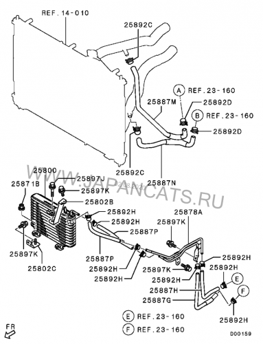

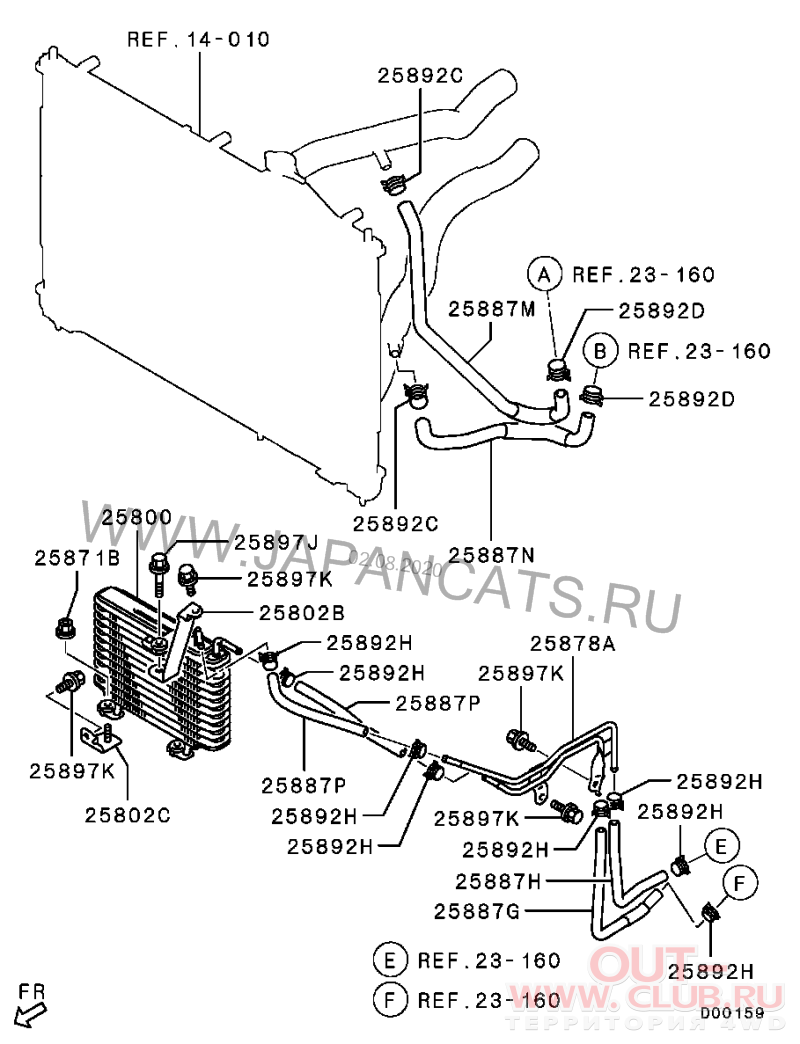

Там так то еще термостат стоит на теплообменник.
Посмотрите схемы

№3

Да ладно???
Под № 10100 что?
1305A402 - Корпус термостата
MN 1872502.5 - Комплект термостата

В приведённой выше схеме (про которую Вы сказали, что на Ауте 3 по другому, нет термостата и клапанов) указан термостат ДВС и патрубки ОЖ. А от радиатора вариатора только патрубки до ТО и всё.
Вот описание с той картинки:
Порядок демонтажа магистрали охладителя рабочей жидкости вариатора
1. Шланг подачи воды В
2. Шланг подачи воды А
3. Термостат в сборе
4. Возвратный шланг системы охлаждения А
5. Возвратный шланг системы охлаждения В
6. Водяная трубка в сборе
7. Шланг охладителя рабочей жидкости вариатора в сборе
8. Кронштейн охладителя рабочей жидкости вариатора А
9. Кронштейн охладителя рабочей жидкости вариатора В
10. Охладитель рабочей жидкости вариатора в сборе
