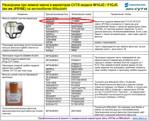

Можно по дате выпуска (таблица ниже).
Но более правильно конечно посмотреть модель вариатора по табличке (она, в зависимости от даты выпуска, есть под капотом и/или дверной настойке). Если F1CJC / W1CJC - то это JF016E

tema2311 вне форума   Вверх Ответить с цитированием
Старый 05.11.2018, 21:05   #49
Ghost1374
Сообщений: 318
По умолчанию Re: Замена масла в CVT
Брал этот фильтр, идет вместе с прокладкой поддона, но она с...ка не подошла, видимо к предыдущей модели(13-14 год), так что будьте внимательней! (на прокладке было 12 отверстий под болты, на наших поддонах их 13 и на этой прокладке один из углов скруглен, и на моем поддоне он острый и немного вытянут! Пришлось ставить старую. Аккуратно протянул. Тьфу 3 раза не течет!

Сообщение от Ghost1374 Посмотреть сообщение
В таблице выше нет ни слова, про прокладку поддона под номером JT406K и что она должна вообще подойти. Там только про фильтр!
JT406K - это номер фильтра грубой очистки и (бесплатно положенной) прокладки поддона (то есть некоего набора из двух деталей), которую производит японская компания Asakashi Research Laboratories Inc ( http://www.js-filter.com )
JT23000K - это номер прокладки поддона (по каталогу Asakashi) для вариатора F1CJA/W1CJA (JF011e)
Фильтр грубой очистки (под номером JT406K) подходит и для вариатора F1CJA/W1CJA и для F1CJС/W1CJС. То есть он подходит на Аутлендер с 2008 по 2018 года выпуска. Именно по этой причине данный каталожный номер и указан в таблице. Ещё раз повторю - речь идёт о фильтрах(!)
Однако поддоны в этих вариаторах (F1CJA/W1CJA и F1CJС/W1CJС) разные(!) соответственно и прокладки поддона там тоже разные(!)
Таким образом прокладка поддона JT23000K (которая входит в набор JT406K) подойдёт только(!) на вариатор F1CJA/W1CJA (JF011e), но не подойдёт на вариатор F1CJС/W1CJС (JF016e).
Прокладку поддона для вариатора F1CJС/W1CJС (JF016e) компания Asakashi не выпускает (пока). Для вариатора F1CJС/W1CJС подходит только оригинальная прокладка (Mitsubishi 2705A049)
С уважением,

Что то попадаться стали сообщения о не подходящей прокладке в последнее время, неужели все выбирали Asakashi ?
Сообщение от Jatco Посмотреть сообщение
А где точнее, пост или картинка?
На предложенной картинке номер JT23000K почему то для бренда AZUMI

Заменил вчера масло.
За основу при покупке запчастей брал таблицу из сообщения Jatco
По порядку.
Фильтр грубой очистки Asakashi JT406K. Он комплектуется и резиновым уплотнительным кольцом, и прокладкой поддона. И как уже неоднократно замечено - под нашподдон она не подходит.
Вот такая разница
Фильтр можно не менять, достаточно промыть. Я купил и поменял - на всякий случай. На следующую замену поставлю старый - промытый.
