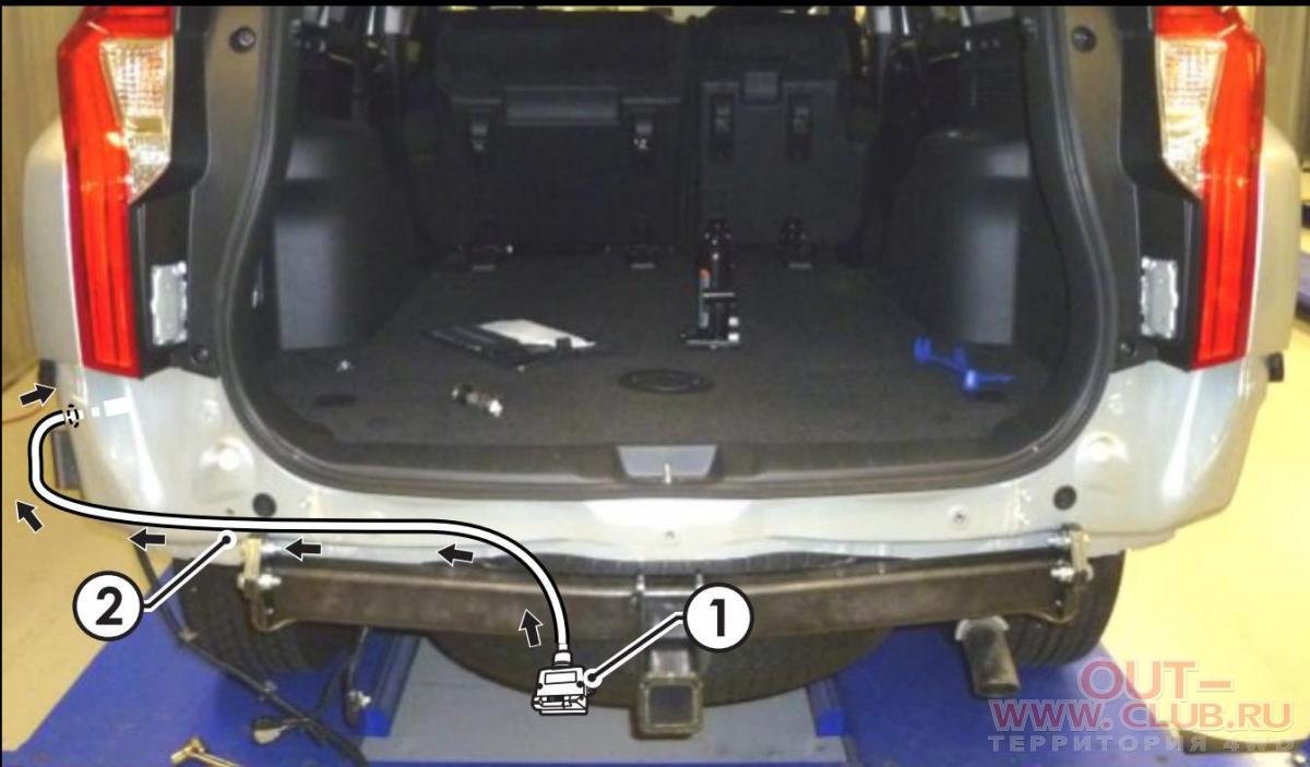

Посмотри ещё раз внимательно: у этого фаркопа балка не между бампером и запасным колесом, а в самом бампере, внутри пластиковой скорлупы. Это видно по крепежным пластинам к раме: у этого фаркопа они также крепятся к раме в стандартные отверстия, но потом идут вверх, а не вниз, как у остальных. Поэтому для установки требуется снимать бампер. У всех остальных этого не нужно делать, максимум в нижней накладке сделать прорези, как например у моего Балтекс.
А вставка для квадрата ниже балки, под бампером и для нее делается вырез в нижней части скорлупы. Т.е.видна только она, все остальное внутри.

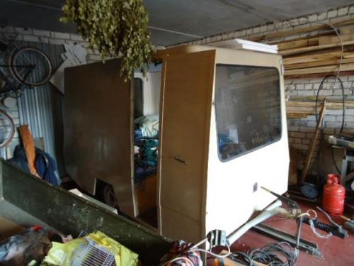

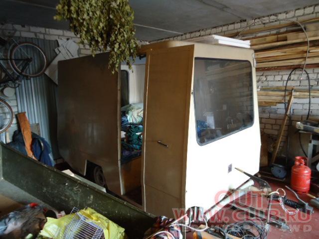

Да, делал не только фаркопы, но и прицепы. Вот с этим с 2003 г. езжу на природу. Полностью сделан с нуля. Прицеп с ручным тормозом и тормозом наката. Последний фаркоп делал на Киа Соренто 2,5 . Но там да, скрытый делал. Там просто снимается усилитель бампера. и на его место приворачивается балка фаркопа. и из под бампера торчит только крюк. Как здесь все это затолкать ????? И даже если затолкать, то дыру в бампере нужно большую делать. Где посмотреть фото с этим фаркопом? И инструкции ничего не показано.
Посмотри на странице 8 инструкции. Там два варианта "дыры" в зависимости от типа бампера и нижней накладки. Резать нужно в плоскости, параллельной земле. Т.е. при виде сзади дыры почти не видно будет.
Там все понятно. А на странице 7 видно как ставятся кронштейны, можешь сравнить с другими производителями.

Вот фото с австралийского сайта:
И еще:
