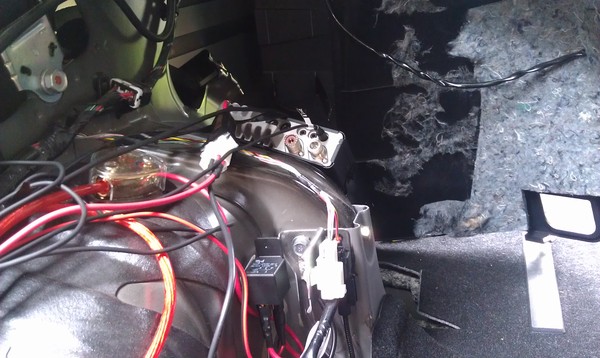

По поводу установки. От чего тут, на фото, так "богато" раскинуто проводами? И всё это кабельное хозяйство, с релюшкой, все укрыто пластиковой обшивкой/ковром? А релюшка (если это она, через которую расключили) не греется? А наводка от генератора - имеется?

По поводу проводов на крыле:
Красный толстый провод это питание от АКБ (это и так ясно - знаю )))
Далее стоит разветвитель (планировалось подключение еще одного девайса, но видимо так и останется в планах, если нет доп. устройств то его и не ставим).
От разветвителя питание идет на реле "Нормально Разомкнутое", с прикуривателя из багажника взято питание которое и управляет реле, при включении зажигания замыкает реле и наоборот.
Ну и соответственно сама станция плюсом подключена к реле минусом к корпусу авто.
Реле не горит не дымит и все с ним хорошо, рассчитано оно на 30А, данная станция в работе со 100 Вт излучаемой мощности потребляет 23А. Поскольку данная антенна не рассчитана на 100 Вт и передачи с нее ведутся максимум 20 Вт соответственно ток там небольшой.
Дополнительно на все антенные кабеля и кабель питания установлены ферритовые защелки (на фото нет т.к. вчера только поставил)
Наводки от движка идут, но это касаемо этой станции, в других такого может и не быть. В самом аппарате есть регулировка уровня помех, которым все наводки убираются и работе не мешают.
