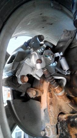

Коллеги, вот только от оф дилеров Мицу в Туле. Сказали "Будем посмотреть" ремонтировать или заменять. В результате были заменены оба суппорта, причем очень быстро, в течение часа
Ирония судьбы заключается в том, что ручником я пользоваться все равно пока не могу - за три года езды без него намертво закис тросик. Надо или покупать, или пробовать разрабатывать этот. Наверное первое, потому что резинки тросика (спереди на фото) уже дырявые.
