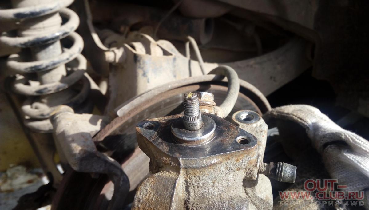

Полезный отчёт по разработке закисшего штока ручника и его смазке на Outlander 2013-2014-2015
Фото пыльника ручника Outlander 2013-2014-2015
Место установки пыльника ручника Outlander 2013-2014-2015

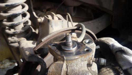

Фото штока ручника в разобранном виде Outlander 2013-2014-2015
Фото отчёт установленного не оригинального пыльника T72017SL (Форсаж)

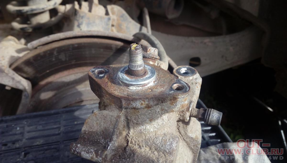

Фото штока и место где образовывается ржавчина (закисание).
Отчёт по нарезанию резьбы в обломленном штоке.

Все как в видео по смазке соединения.
шток блестел (еще нет коррозии).
пыльник старого типа как в видео.
масло немного было в левом пыльнике светло коричневое
(похоже на литол).
снимал пружину , гайку, коромысло , пыльник.
чистка , смазка .
сборка в обратном порядке.
проверка свободного вращения колеса.
проверка авто на спуске подъеме
держит не держит ручник.
все норма.

Поскольку мотаться в Москву к дилеру лень и неохота терять кучу времени поставил ремкоплекты самостоятельно. Все равно собирался тормоза к зиме обслужить.
Пара ремкоплектов обошлась в екзисте в районе 1000.
После зимнего закисания я весной набил под старые пыльники мс-1600. При разборке под пыльниками обнаружилась водоэмульсия из смазки, т.е. зимой я бы снова получил закисший ручник. Шток был весь в ржавчине
удалял при помощи железной щетки на дрель
ну а далее все по мурзилке, операции несложные.
Единственное что смутило - на новых коромыслах нет насечек. Поставил старые.

на новых коромыслах нет насечек . так и не должно быть.
они одноразовые. (идут в ремкомплекте по билютеню)
ставишь с 0 зазором с ограничителем фиксируешь
и продавливаешь гайкой .
