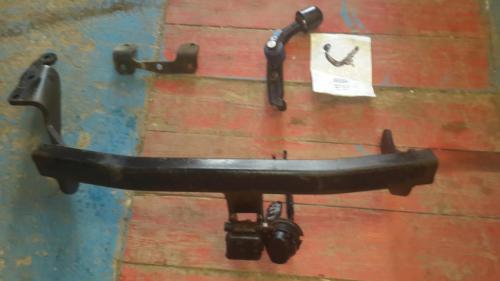

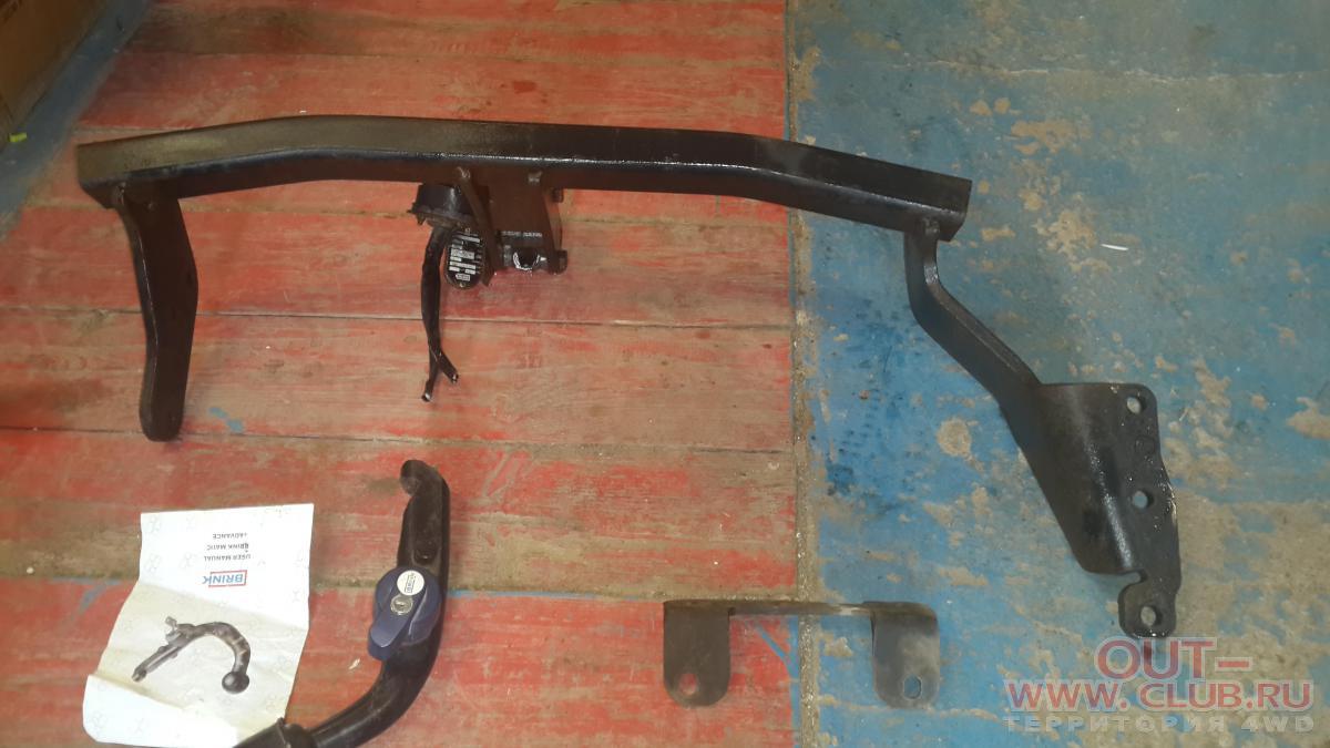

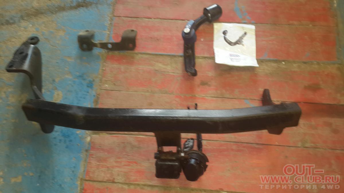

Старый 03.07.2017, 12:13   #731
Balalov57
По умолчанию Re: Фаркоп на XL
Добавлено через 5 минут
в эксплуатации был год, состояние на отлично , все в комплекте , кроме проводки
Добавлено через 7 минут
10000 рублей
возможно отправка в регион транспортной компанией
89996018053
Добавлено через 13 минут
стоял на митсубиси аутлендер XI
Balalov57 вне форума   Вверх Ответить с цитированием

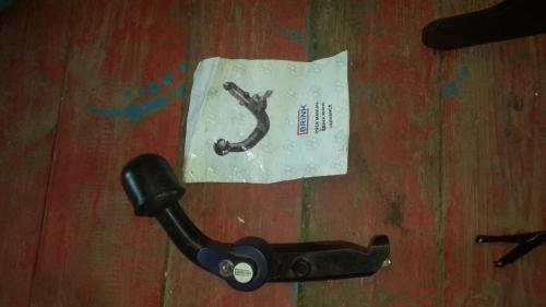

Старый 03.07.2017, 16:42   #732
DPintelin
Сообщений: 10
@Balalov57, А где еще две детали? 4333/6 и 4333/8 Вот как в этом паспорте
DPintelin вне форума   Вверх Ответить с цитированием
Старый 04.07.2017, 10:07   #733
Русlan
Аватар для Русlan
Имя: Руслан
Авто: Pajero IV 3,2 DI-D Ultimate, черный
Сообщений: 604
Сообщение от DPintelin Посмотреть сообщение
Видимо забыл снять или подумал, что это не имеет отношение к фаркопу. К правой стороне там сложно подлезть, т.к. над глушителем ... тесно, но без этих двух деталек никак...

Старый 04.07.2017, 15:22   #735
Balalov57
Я понял. Буду заморачиваться . Тел машину кому продал остался.
Добавлено через 1 час 23 минуты
Досзвонился до человека через неделю будет всё в комплекте
Добавлено через 1 час 59 минут
Рус ,! Спасибо что сказал.
