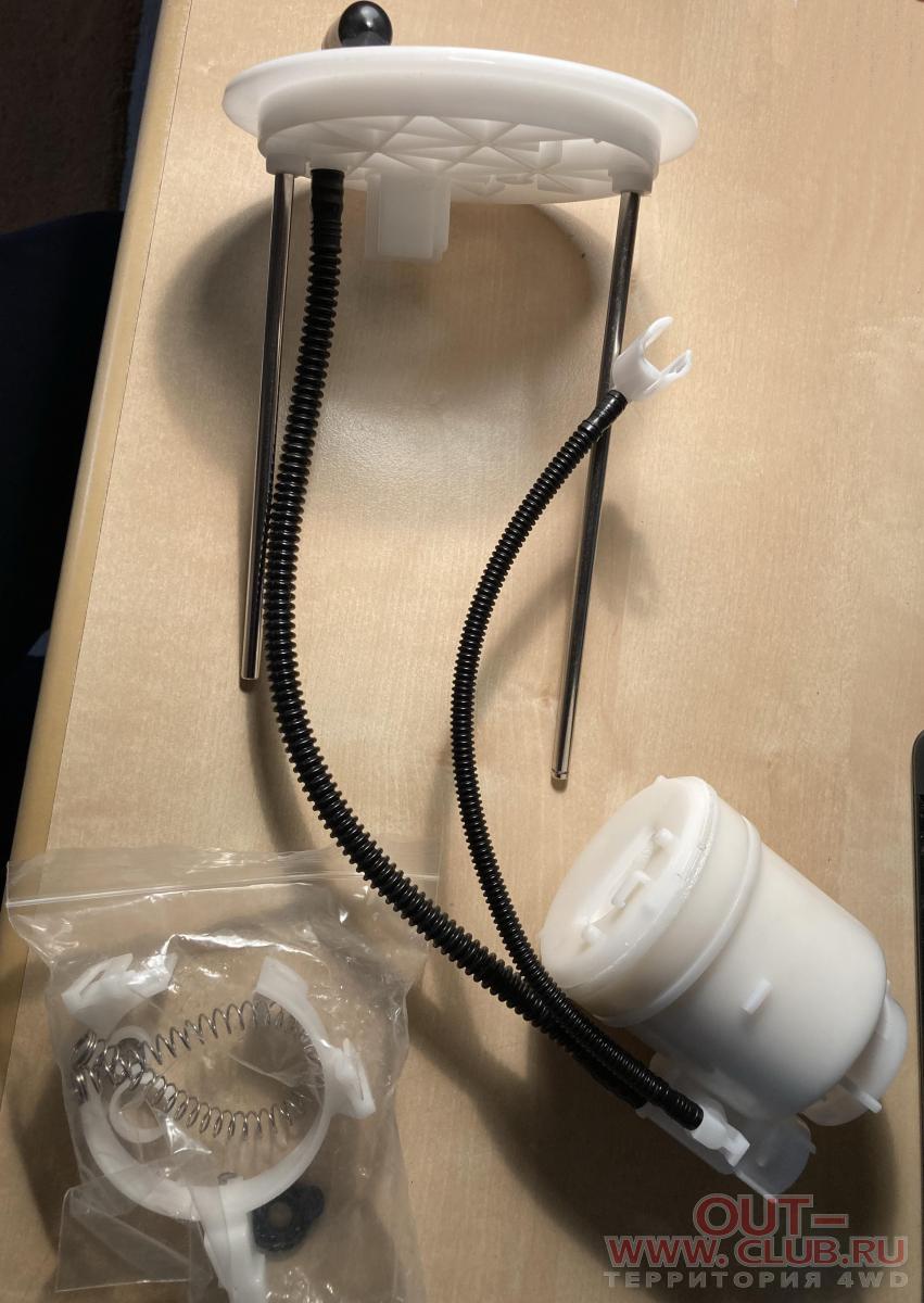

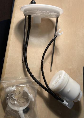

Вечер добрый, уважаемые форумчане.
Помогите пожалуйста "разобраться" с топливным фильтром.
авто 2L4WD. заказывал 1770А251, пришел фильтр на коробке написано BRACKET KIT 1770A251
но визуально явно не похож. Вопрос возврата в магазин мало вероятен, так как доблестные слесаря поменяли фильтр грубой очистки и прокладку из комплекта.
хотелось бы понять к какому авто данный фильтр с целью последующей возможной реализации.
