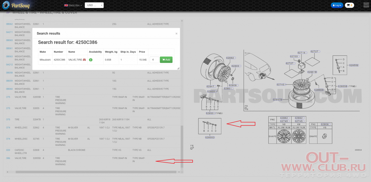

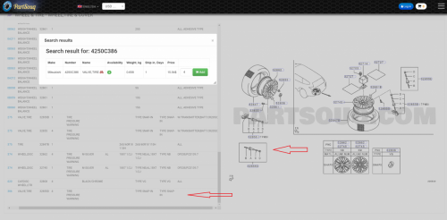

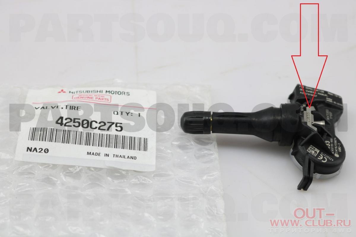

У этих сосков есть артикул мицубиси? Если тебе меняли, то в бумагах он должен быть. Потому что весной тут народ писал что его просто нет, есть артикул толкьо датчиков в сборе. И у моих нет партнамбера мицубиси, причем нет даже на сайте где покупал, как для аналога. Там только свой партнамбер был и пришлось вычислять коственно что он к нашим датчикам подходит, когда заказывал. Сейчас возможно ситуация поменялась, а возможно твой ОД просто подсуетился сам.
Сосок (для датчика давления) отдельно имеет артикул Mitsubishi 4250C386. Стоит около 1400 руб.
Этот сосок одноразовый, его надо срезать для снятия с диска.
Сам датчик с него снимается нажатием металлической скобы с надписью Press.

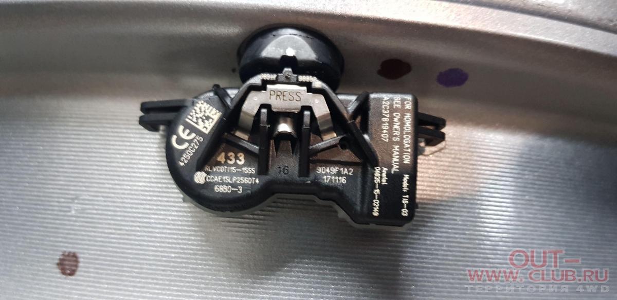

Вот такой датчик стоит у меня на родных 18" колесах
evg_krd на форуме   Вверх Ответить с цитированием
