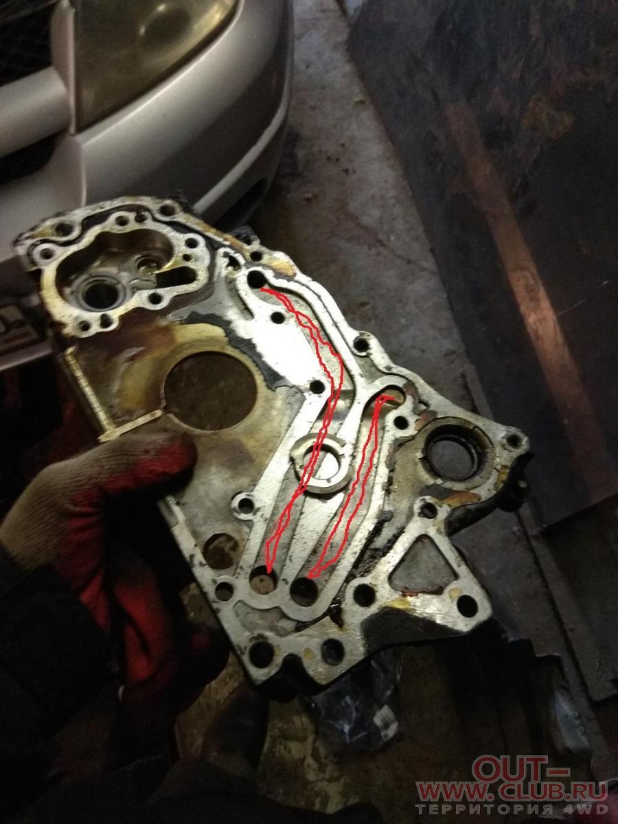

По схеме к втулке балансира в этом месте подходит масляный канал, и по этой же схеме масло из него выдавливается в обе стороны от втулки, левая часть (в сторону ГРМ) выдавливает масло в два отверстия крышки масляного насоса, тем самым смазывая втулку-боченок, на которой работает сальник, в правую масло уходит в картер. Масло там идет под давлением, так как у меня, например, за 500 метров пробега из мотора гарантированно улетело 3 литра масла, это проверял точно - вечером на стоянке полный уровень по щупу, утром после проезда пипец. Самотеком так не бывает, да и ниже оно по уровню, значит, к втулке-бочке оно идет под давлением и если зазор превышает допустимый - масло будет давить на сальник. Я думаю так, но могу и ошибаться. Мотористов в теме походу нет.

По умолчанию Re: Давит сальник балансира
Картерные газы тоже могут добраться конкретно до этого сальника только через неведомые пути - задержит втулка балансира, крышка насоса и канал для стока масла там тоже не особо широкий, судя по фото. В общем давит маслом походу. И если люфта самой бочки на валу нет остается только вариант прорыва масла из-за большого зазора с торца.

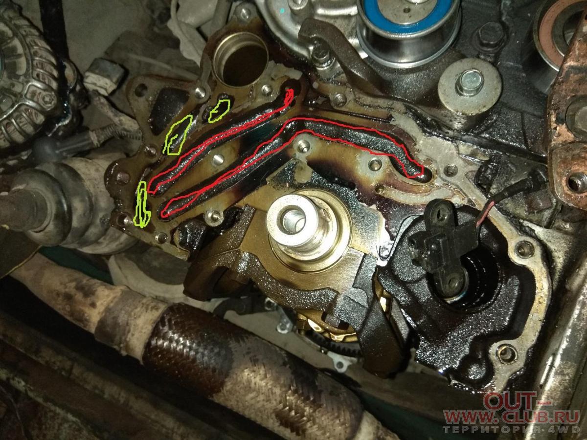

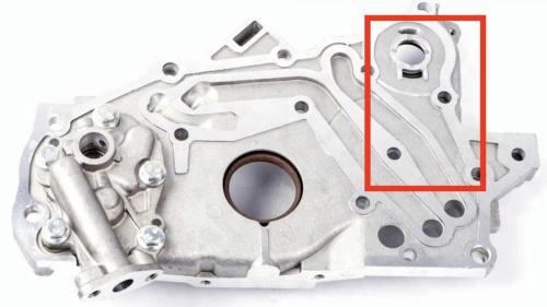

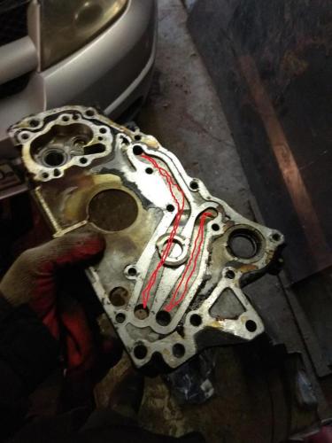

Масло на вал и сальник. попадает через вкладыш.
А в крышке и в блоке нет канала, в районе бочёнка - каналы указал красным, там где нет - зеленым:
Может я что-то не замечаю?
Жёлтые каналы глухие? Тогда получается что масло уходит из этого кармана самотёком через нижнее отверстие в крышке насоса где сальник, его на фото нет потому что перегородка выломана. Все остальное не меняется.

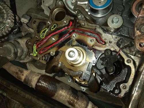

Надо было бы конечно бочку сфотографировать, там есть натертое место в торце, выработка.

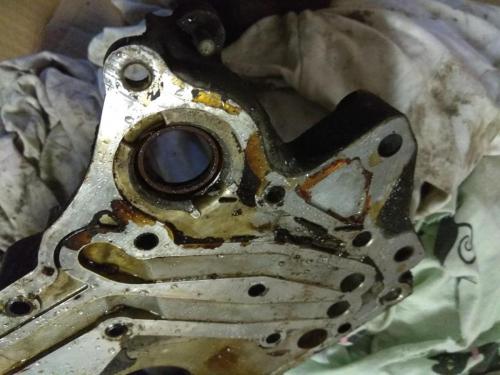

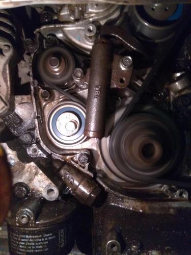

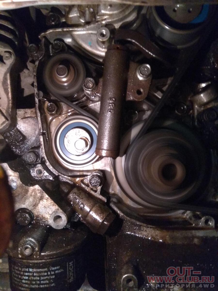

Даже не знаю, к меня было так, завожу:

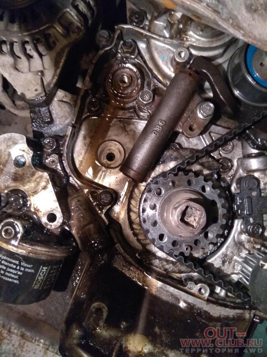

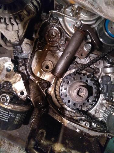

Потекло, снимаю:

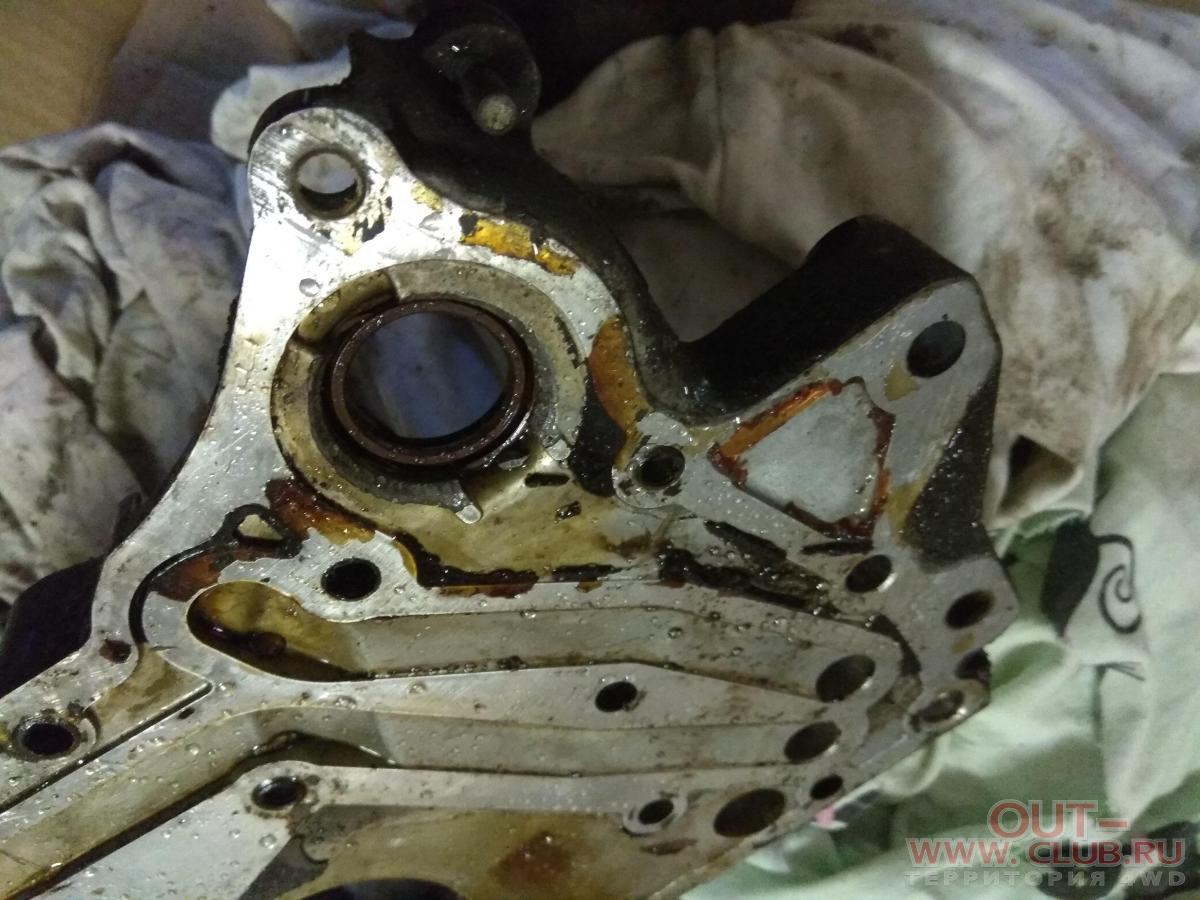

Снимаем крышку:
Явно давило маслом с подающего на вал через вкладыш. Хотя что именно было причиной, я до сих пор так и не понял...
